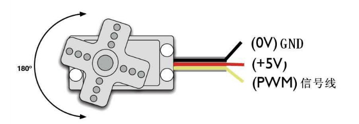

标准的舵机有3条引线,分别是:地线GND(舵机连接线的棕色)、电源线Vcc(舵机连接线的红色)、控制信号线(舵机连接线的橙色)。

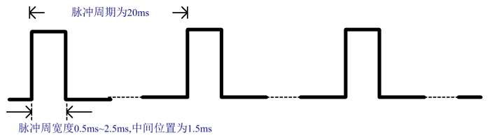

舵机的伺服系统由可变宽度的脉冲来进行控制,控制线是用来传送脉冲的。脉冲的参数有最小值,最大值,和频率。一般而言,舵机的基准信号周期为20ms,宽度为1.5ms,这个基准信号定义的位置为中间位置,角度是由来自控制线的持续的脉冲所产生。该脉冲的高电平部分一般为0.5ms-2.5ms范围内的角度控制脉冲部分,总间隔为2ms。这种控制方法叫做脉冲调制,脉冲的长短决定舵机转动多大角度。

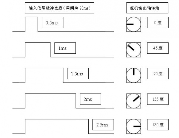

例如:1.5毫秒脉冲会到转动到中间位置(对于180°舵机来说,就是90°位置)。当控制系统发出指令,让舵机移动到某一位置,并让他保持这个角度,这时外力的影响不会让他角度产生变化,但是这个是由上限的,上限就是他的最大扭力。除非控制系统不停的发出脉冲稳定舵机的角度,舵机的角度不会一直不变。
180度角度伺服对应的控制关系是:
../../../../_images/Servo32.jpg
注意
不同舵机的脉宽范围会有所不一样,控制时需要留意!

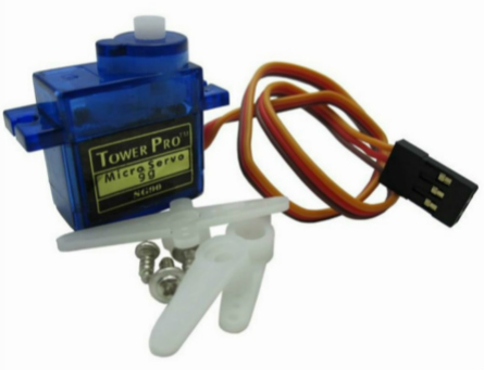

舵机和掌控板的连接需要借助掌控扩展板。你可以查阅 掌控板接口引脚说明 ,了解可供使用的PWM模拟输出的引脚 。在这里使用引脚P0。将掌控板插在掌控扩展板上,通过双母头杜邦线将舵机和扩展板进行连接,舵机上的电源线Vcc(舵机连接线的红色)连接扩展板的电源口“V”,地线GND(舵机连接线的棕色)连接扩展板的地线口“G”,控制信号线(舵机连接线的橙色)连接扩展板的引脚“0”。
