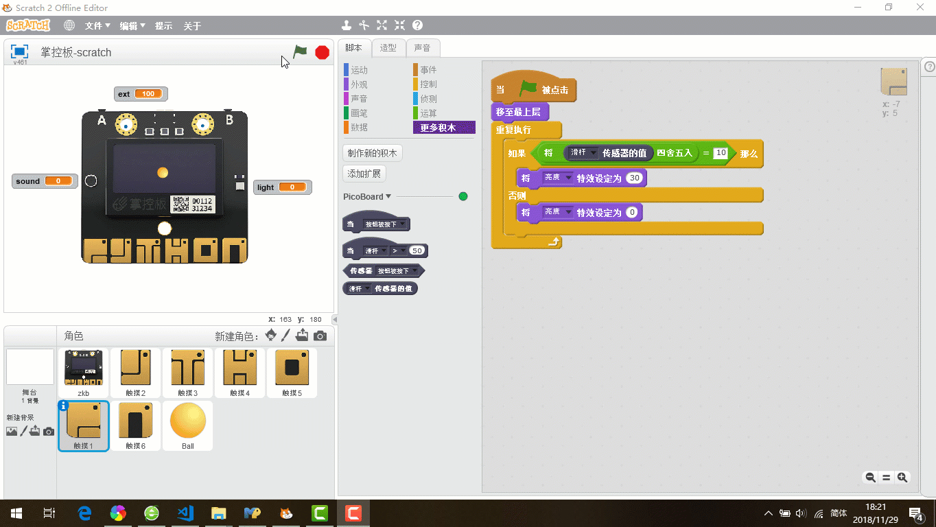

7.2. 掌控板与Scratch连接
  • 1、将上面的程序刷入掌控板,设为默认运行;
  • 2、打开Scratch软件(这里使用2.0版本),单击脚本栏的“更多积木”中的“添加扩展”,添加“PicoBroad”硬件;

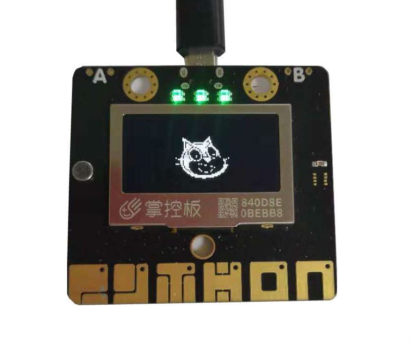

  • 3、添加“PicoBroad”后,Scratch界面上会出现“PicoBoard”指令模块。当“PicoBoard”右边的黄色圆点变成绿色,同时掌控板上的三个RGB灯闪烁,此时表示掌控板与Scratch连接成功;
  • 4、连接成功后,就可以在Scratch中做一些互动程序了。
../../../../_images/scratch2.jpg
7.3. Scratch软件编辑图形化程序
示例下载 Scratch示例 。
../../../../_images/scratch2.gif

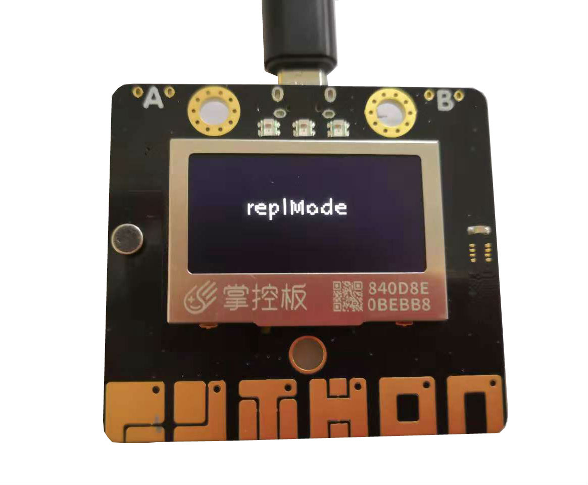

7.4. 退出Scratch,返回repl模式
掌握板在scratch模式时是无法读取文件和刷入程序的。如果想返回mPython2读取文件或刷入程序,必须使掌控板退出scratch模式,进入repl模式。方法如下: * 同时按下复位键和button b后,先松开复位按键2秒后,当OLED显示屏上显示“replMode”字样时再松开button b,此时成功返回到repl模式,如图所示:
../../../../_images/replmode2.jpg
