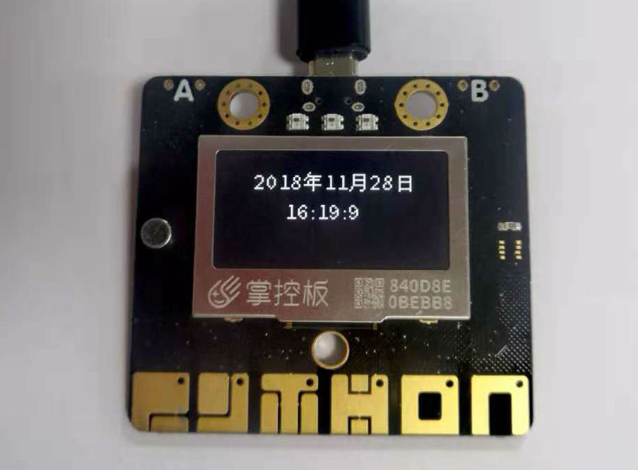

8.1. 数字时钟
import ntptime,network     # 导入国际标准时间、网络模块
from mpython import*
from machine import Timer  # 导入计时模块
mywifi=wifi()
mywifi.connectWiFi("ssid","password")  # WiFi设置
try:
    ntptime.settime()
except OSError :
    oled.DispChar("ntp链接超时,请重启!",0,20)
else:
    def get_time(_):   #定义时钟刷屏时间
        t = time.localtime()
        print("%d年%d月%d日 %d:%d:%d"%(t[0],t[1],t[2],t[3],t[4],t[5]))
        oled.DispChar("{}年{}月{}日" .format(t[0],t[1],t[2]),20,8)
        oled.DispChar("{}:{}:{}" .format(t[3],t[4],t[5]),38,25)
        oled.fill(0)
    tim1 = Timer(1)
    tim1.init(period=1000, mode=Timer.PERIODIC, callback=get_time)
数字时钟是取代模拟表盘而以数字显示的钟表,它用数字显示此时的时间,案例中的数字时钟能同时显示时,分,秒。
mywifi=wifi()
显示时间,需要先连接网络,因此需要设置WiFi名称及其密码。
提示
关于WiFi连接,可参见 wifi类 模块了解更多使用方法。
try:
    ntptime.settime()   #获取国际标准时间
except OSError :
为了更加清晰地了解网络连接的情况,您可以设置捕捉异常,并且显示一些提示语。首先获取国际标准时间,当获取异常时,显示提示语。
tim1 = Timer(1)    #创建计时器
创建一个计时器并初始化,将时间初始化为以1000毫秒为周期的计时模式,获取时间并返回计时器当前计数值(时间参数可参见 machine.Timer 模块)。
time.localtime()
获取本地时间,并将时间以8元组(包括年、月、日、时、分、秒)显示(可参见 time 模块了解更多)。
oled.fill(0)   #清屏
获取时间后,在OLED显示屏上显示出来。
注解
在坐标(20,8)位置显示年、月、日:t[0]对应年、t[1]对应月,t[2]对应日;在坐标(38,25)位置显示时、分、秒:t[3]对应时,t[4]对应分,t[5]对应秒。

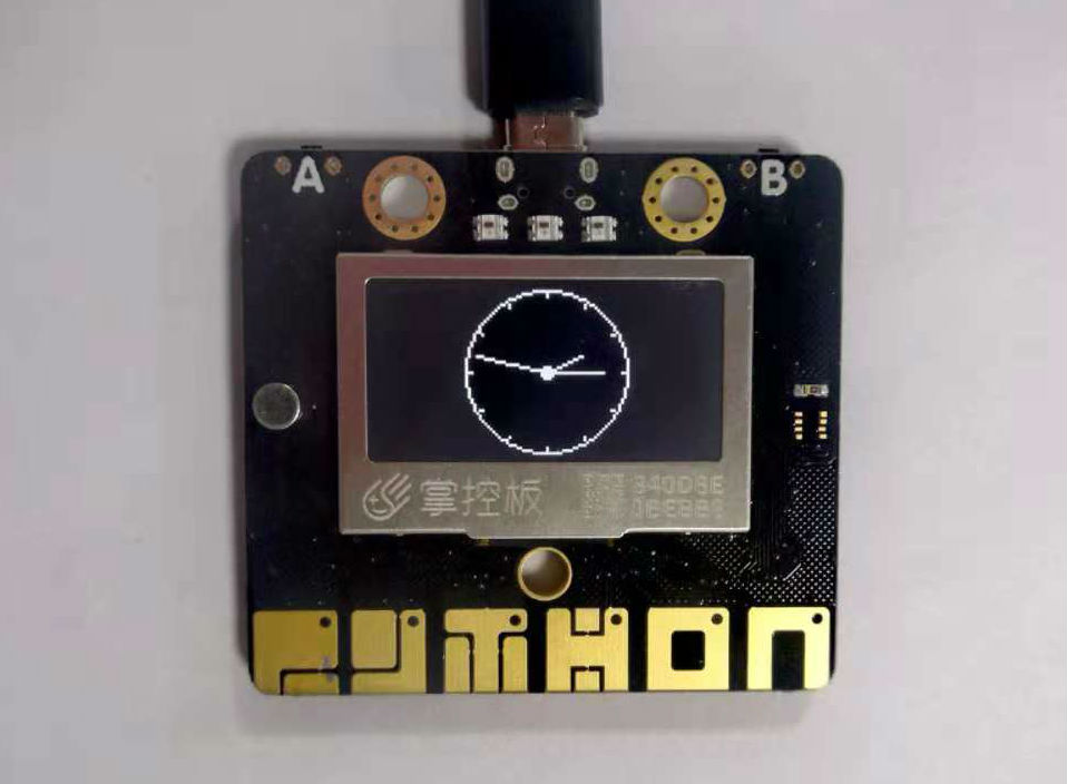

8.2. 模拟时钟
mywifi=wifi()
try:
    ntptime.settime()
except OSError :
else:
    clock=Clock(oled,64,32,30)
    def Refresh(_):
        clock.settime()
        clock.drawClock()
        clock.clear()
    tim1 = Timer(1)
    tim1.init(period=1000, mode=Timer.PERIODIC, callback=Refresh)
构建Clock对象:
clock=UI.Clock(64,32,30)
UI.Clock(x, y, radius)用于构建钟表对象,x、y为OLED显示屏上的起点坐标,radius为所画钟表的半径。
获取本地时间并设置模拟钟表时间:
clock.settime()
绘制钟表:
clock.drawClock()
清除钟表:
clock.clear()
清除时钟,也就是将显示在OLED显示屏上的时间清除以显示所获取的新时间,否则会导致各个时间值重叠显示在OLED上。
