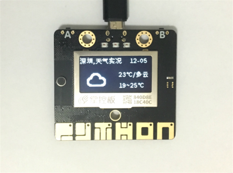

9. 获取网络气象
例:通过网络获取气象信息,并将气象信息反馈到oled屏上。

../../../../_images/weather2.jpg
