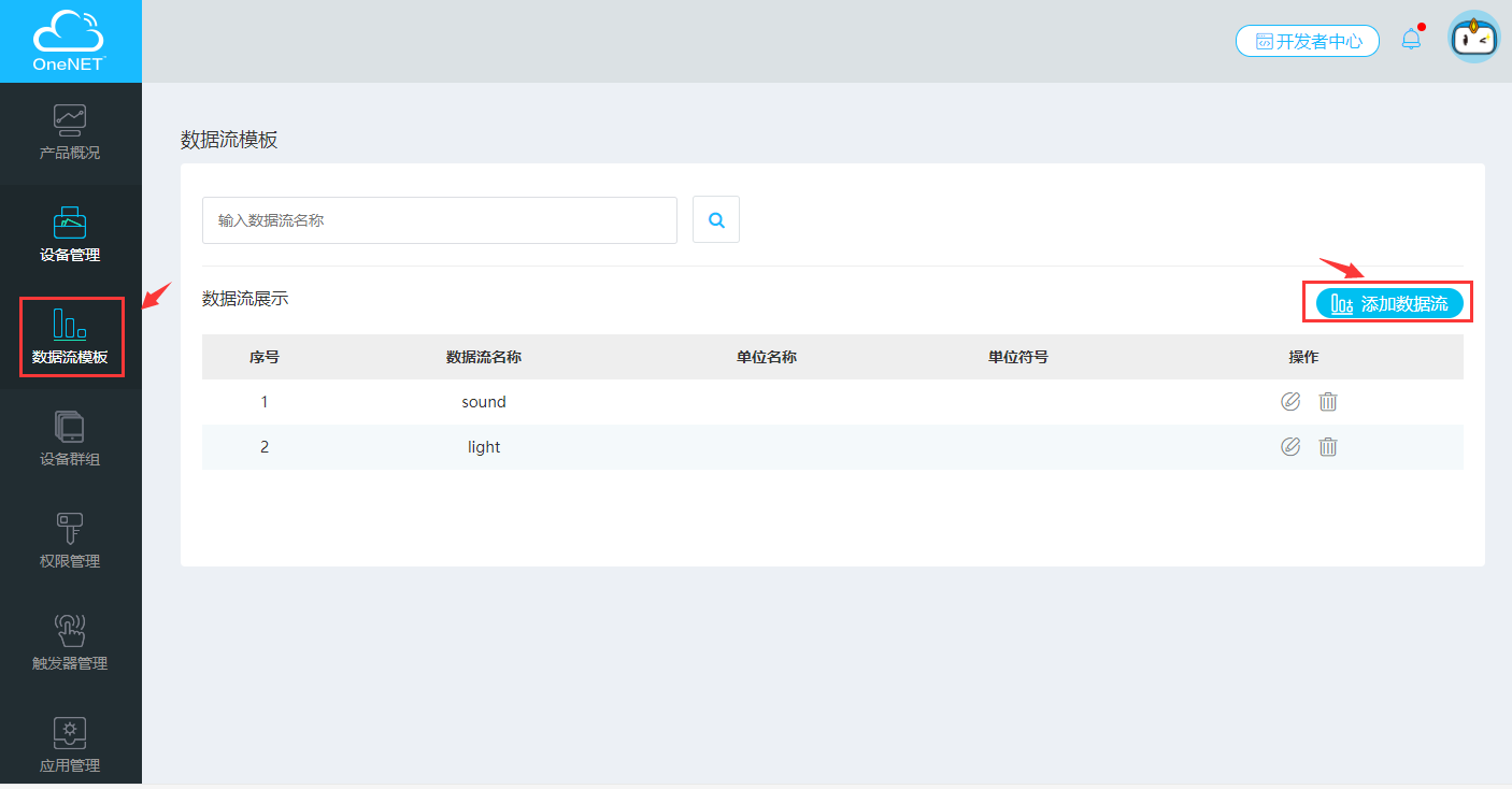

在数据点上报之前,我们需要在OneNET云平台上添加一个数据流模板。步骤如下:
1、进入[开发者中心]的[设备管理]页面,在左侧菜单栏中选择[数据流模板],点击[添加数据流]。
../../../../../../_images/oneNet_91.png

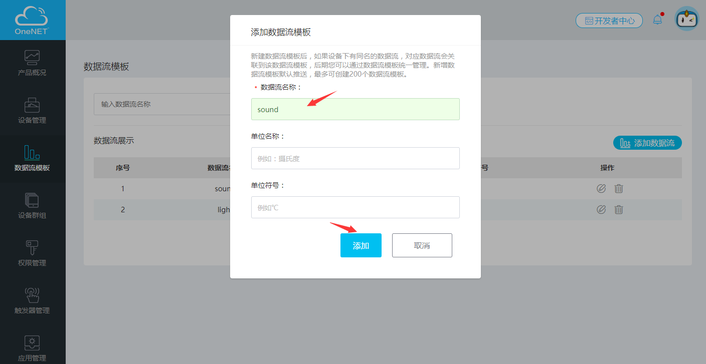

2、会弹出一个添加数据流的对话框,必填项名称,其他可以选填,填完之后点击[添加]。
../../../../../../_images/oneNet_101.png

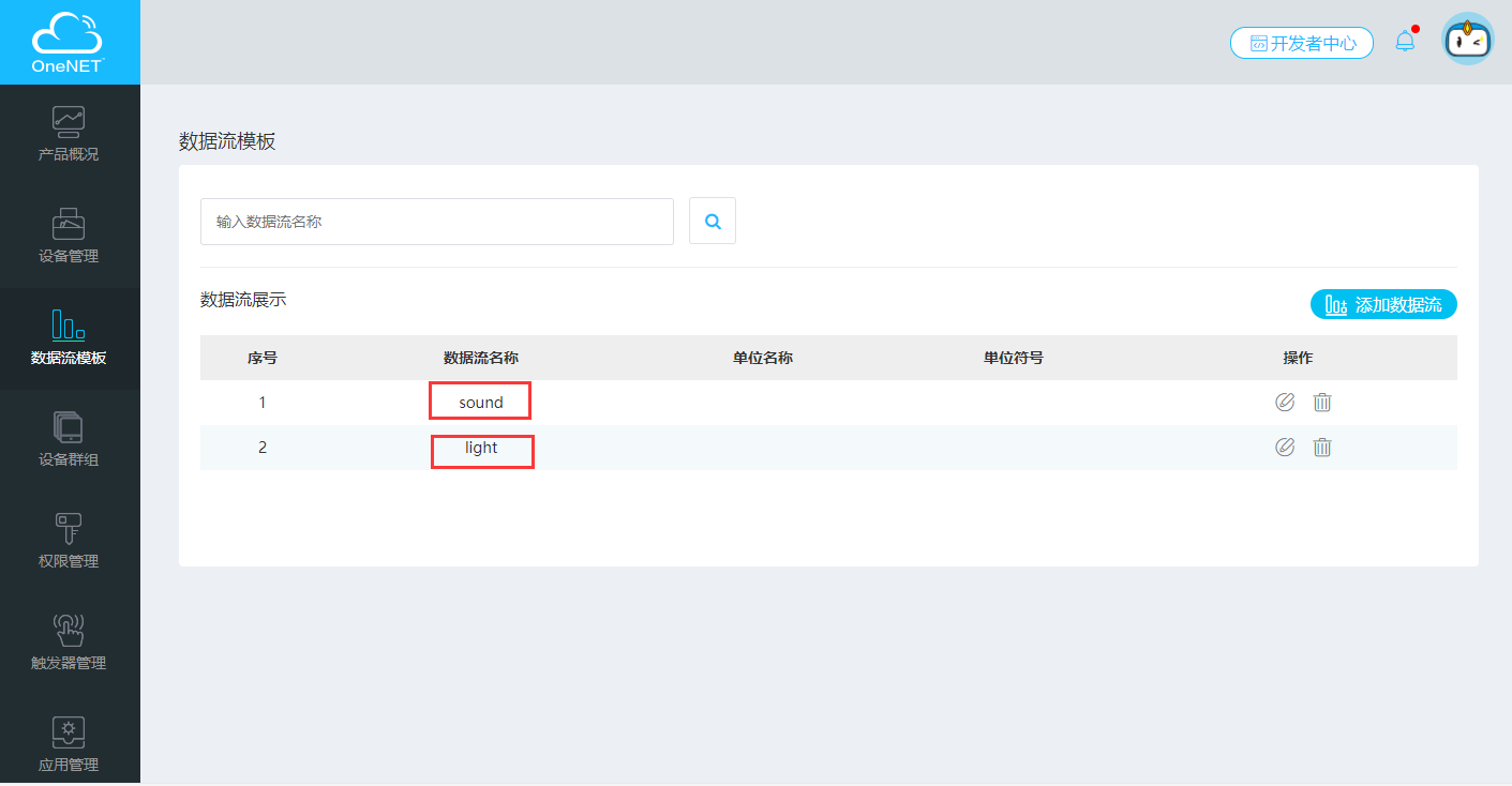

3、添加成功后,对话框会自动关闭。数据流展示列表会自动增加刚才新添加的数据流信息。
../../../../../../_images/oneNet_111.png
此次示例,我们需要添加sound和light两个数据流,如上图。

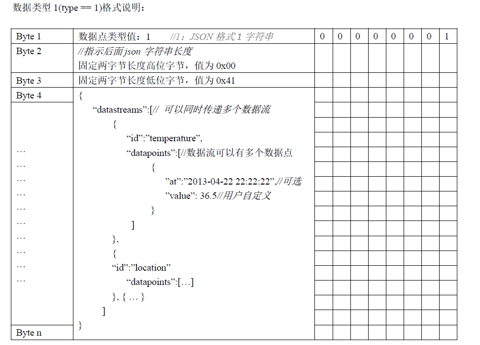

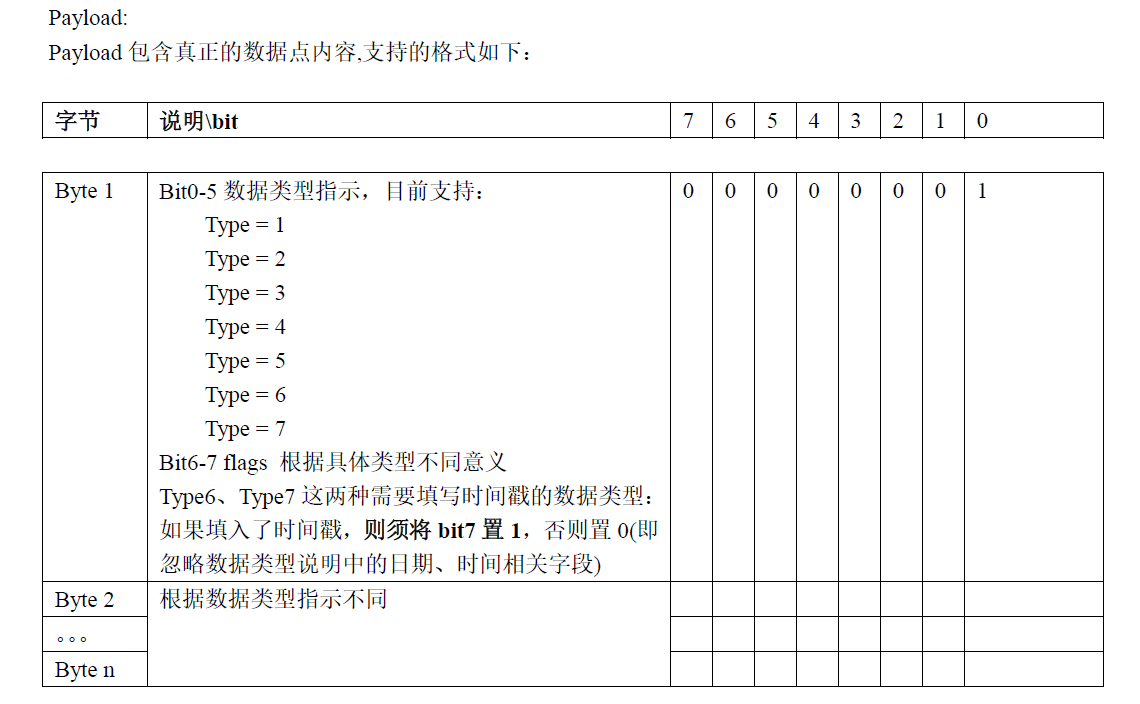

OneNET数据点上报格式
传数据点时需要参考协议规则说明,大家可以去OnetNET平台文档中心上下载,OnetNET平台文档中心地址:https://open.iot.10086.cn/doc/art431.html#118。 找到[1.1 说明文档]找到关于MQTT项目中的设备终端接入协议-MQTT进行下载。打开之后找到[5.2消息发布]-[5.2.1 数据点上报]。
数据点上报格式如下:
../../../../../../_images/oneNet_121.png ../../../../../../_images/oneNet_131.png ../../../../../../_images/oneNet_141.png
我们示例用的是数据类型1(type == 1)的JSON格式。

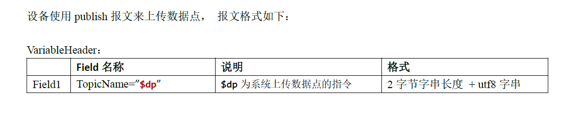

设备使用publish报文来上传数据点。$dp为系统上传数据点的指令(2个字节的字符串):
c.publish('$dp',pubdata(message))

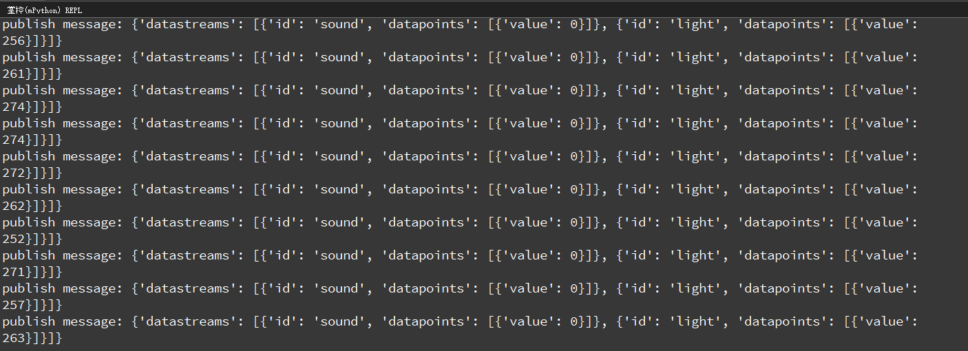

效果展示
掌控板重启运行程序,每1秒上传声音和光线的数据流至OneNet。
../../../../../../_images/oneNet_161.png

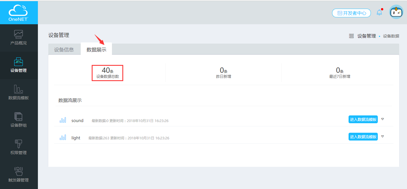

设备指示灯显示绿色说明已经连接成功,选择[数据展示],查看数据流接收情况。
../../../../../../_images/oneNet_171.png

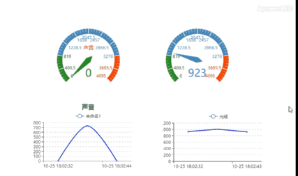

在[应用管理]中创建应用,在应用中添加仪表图或折线图等元素,在属性中选择显示的数据流,最终效果如下:
../../../../../../_images/oneNet_151.gif
