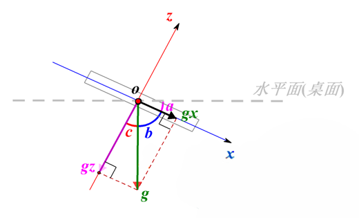

假设掌控板参考水平面为桌面,掌控板倾斜过程中,Y轴与桌面是平行,其夹角不变(一直是0度),发生变化的是X轴与桌面的夹角以及Z轴与桌面的夹角,而且桌面与X轴Z轴夹角变化度数是一样的。为了方便分析,我们从Y轴的方向俯看下去,那么这个问题就会简化成只有X轴和Z轴的二维关系。假设某一时刻掌控板处于如下状态:
../../../../../_images/xgraph1.png
在这个图中,Y轴已经简化和坐标系的原点O重合在了一起。我们来看看如何计算出掌控板的倾斜角,也就是与桌面的夹角a。g是重力加速度,gx、gz分别是g在X轴和Z轴的分量。
由于重力加速度是垂直于水平面的,得到:
角a+角b=90度
X轴与Y轴是垂直关系,得到:
角c+角b=90度
因此:
角a=角c
根据反余弦定理,计算角b的弧度值:
rad_x=acos(x)
计算夹角的角度,即角a=角c=90度-角b:
deg_x=90-degrees(rad_x)
  • acos() 函数为返回反余弦弧度值。
  • degrees() 函数为将弧度转换为角度。
