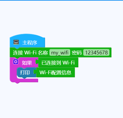

  1. Station 模式(STA) - 连接到无线接入点(AP)
  2. SoftAP 模式 - 作为接入点供其他设备连接
Station 接入点模式
../../../../../_images/wifi1.png
Station 接入点模式
import network
my_wifi = wifi()
my_wifi.connectWiFi("my_wifi", "12345678")
if my_wifi.sta.isconnected():
    print(my_wifi.sta.ifconfig())

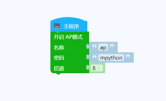

SoftAP 热点模式
../../../../../_images/ap1.png
SoftAP 热点模式
import network
my_wifi = wifi()
my_wifi.enable_APWiFi('ap', 'mpython', channel=8)
