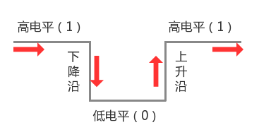

在掌控板上部边沿有按压式A、B两个按键。当按下按键时为低电平,否则高电平。
在掌控板A,B按键按下的过程如下述,当按下时,电平从高变低,在高电平(1)变为低电平(0)的那一瞬间叫作下降沿。当按键松开时,电平从低变高,在低电平(0)变为高电平(1)的那一瞬间叫作上升沿。 我们可以通过获取电平变化来获取,当前按键状态。
../../../../../_images/falling1.png
