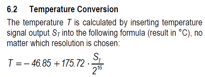

i2c.writeto(addr, buf) 为I2C写操作函数,向 I2C设备为 addr ,发送 buf 缓存字节。掌控板需要向SHT20发送 0xf3 字节,告诉它,我需要读取温度数据,延时70毫秒后 再向SHT20读取使用2字节数据。读取操作使用 i2c.readfrom(addr, nbytes) ,nbytes 为读取字节数。
读取到2字节数据后,还需要根据sht20手册说明,做数据处理转换温度单位,转换公式如下图。
../../../../../_images/sht20_temper1.png
SHT20温度转换公式

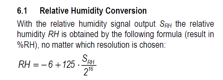

../../../../../_images/sht20_humidi1.png
SHT20湿度转换公式
湿度读取的方式也类似,首先发送“0xf5”字节,告诉SHT20我要读取湿度数据,最后按公式转换湿度单位:
