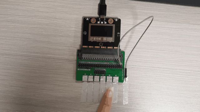

使用music模块和掌控板上的触摸按键,制作一个简易的7音阶触摸钢琴。
from mpython import *               # 导入mpython模块
import music                        # 导入music模块
note=["C4:2","D4:2","E4:2","F4:2","G4:2","A4:2","B4:2"]     # 定义7音阶的元组
pStatus,yStatus,tStatus,hStatus,oStatus,nStatus,p0Status=[1]*7  # 按键状态标记变量
p0 = TouchPad(Pin(33))              # 由于掌控板上的触摸按键只有6个,还需拓展多一个引脚P0,对应ESP32的IO33

../../../../../_images/piano1.gif
