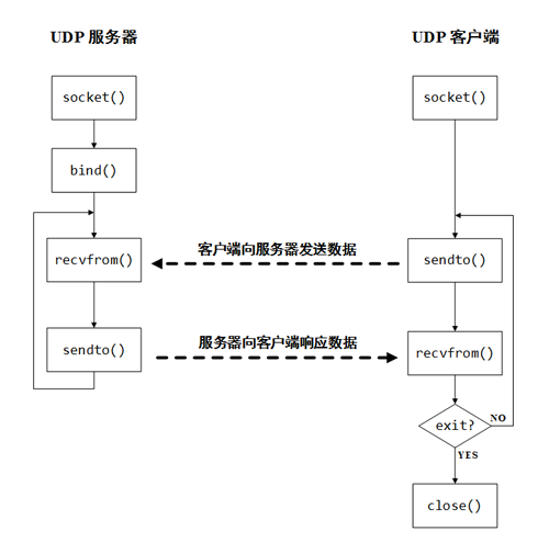

下图讲解服务器与客户端UDP通信連接的交互过程:
../../../../../../_images/udp%E5%8E%9F%E7%90%861.png
Socket UDP通讯过程

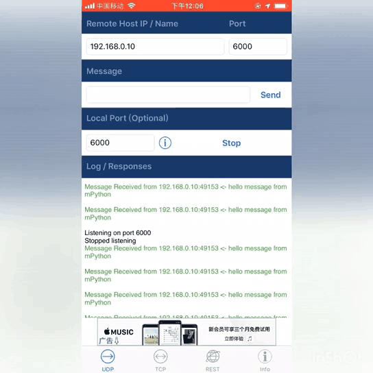

UDP客户端的示例:
UDP客户端的示例
 1from mpython import *
 2import socket
 4mywifi=wifi()                                           # 创建wifi对象
 5mywifi.connectWiFi("ssid","password")                   # 连接网络
 6dst = ("192.168.0.3", 6000)                             # 目的ip地址和端口号
 7
 8# 捕获异常,如果在"try" 代码块中意外中断,则停止关闭套接字
 9try:
10    s = socket.socket(socket.AF_INET, socket.SOCK_DGRAM)               # 创建UDP的套接字
11    s.setsockopt(socket.SOL_SOCKET,socket.SO_REUSEADDR,1)              # 设置套接字属性
12
13    while True:
14        s.sendto(b'hello message from mPython\r\n',dst)                # 发送数据发送至目的ip
15        sleep(2)
16
17# 当捕获异常,关闭套接字、网络
18except:
19    if (s):
20        s.close()
21    mywifi.disconnectWiFi()
../../../../../../_images/udpclient1.gif
