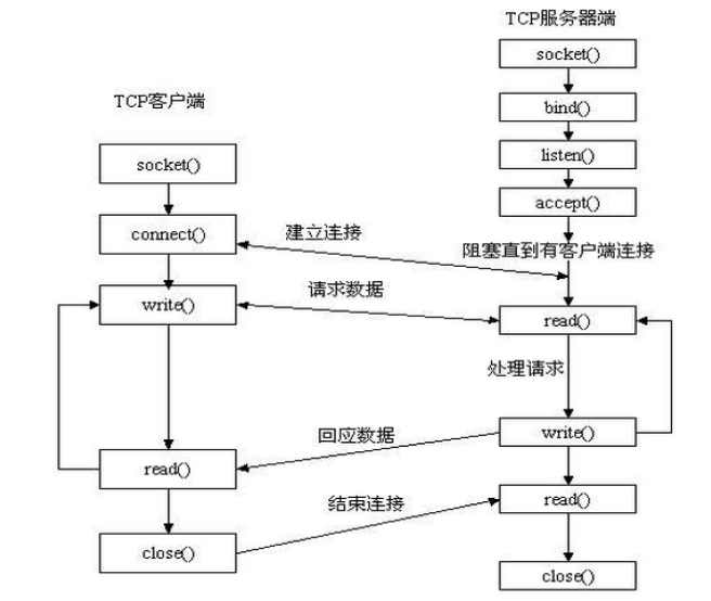

套接字在工作时将连接的双方分为服务器端和客户端,即C/S模式,TCP通讯原理如下图:
../../../../../../_images/tcp%E5%8E%9F%E7%90%861.png
Socket TCP通讯过程

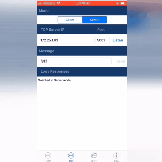

首先掌控板和手机须连接至同个局域网内。打开Network Test Utility,进入“TCP Server”界面, TCP Server IP选择手机在该网内的IP地址 ,端口号可设范围0~65535。然后,点击Listen,开始监听端口。 在程序中设置上文选择的TCP服务端IP地址 host 和端口号 port ,重启运行程序。
当连接Server成功后,TCP Server会接收到Client发送的文本 hello mPython,I am TCP Client 。此时您在TCP Server发送文本给Client,掌控板会 接收到文本并将文本显示至oled屏上。
../../../../../../_images/socket_11.gif

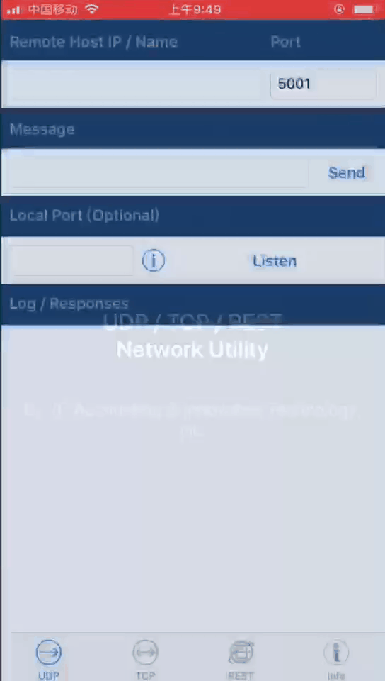

首先掌控板和手机须连接至同个局域网内。掌控板重启运行程序,TCP Server端等待Client端连接请求。打开Network Test Utility,进入“TCP Client”界面,填写Remote host和port,即 socket.blind(ip,port) 的IP地址和端口。Connect连接成功后,发送文本,掌控板接收到文本显示至oled屏并将返回至TCP Client端。您可在手机接收界面看到文本从Client->Server,Server->Client的过程。
../../../../../../_images/socket_21.gif
