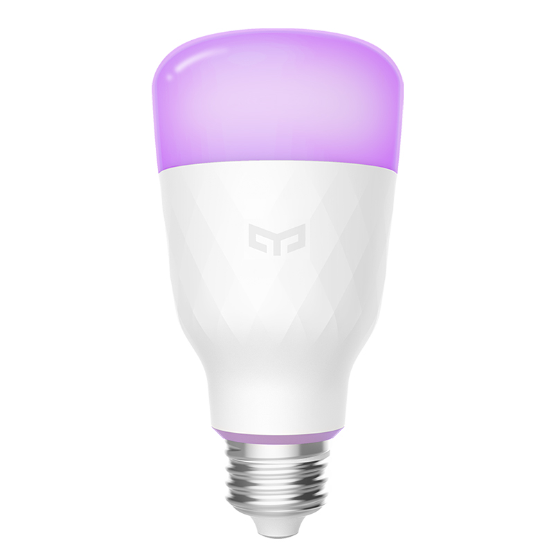

  • 首先我们要有个Yeelight智能照明设备,按Yeelight官方声明,市面上在售的所有WiFi照明设备以及后续推出的WiFi产品都会支持局域网控制协议。本人较为推荐Yeelight LED灯泡(彩光版),即经济实惠又能控制颜色。
../../../../../../_images/yeelight_led1.png
Yeelight LED灯泡(彩光版)

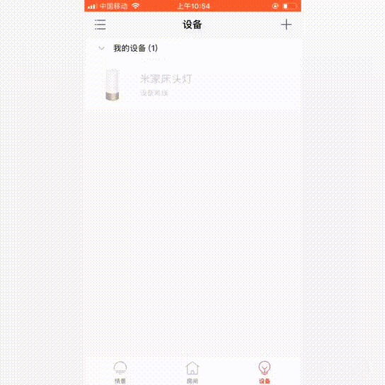

  • YeeLight智能灯泡在使用前,须使用YeeLight APP先配置连接好wifi,并将 "局域网控制" 功能打开。
../../../../../../_images/yeelight_app1.gif
Yeelight配置过程

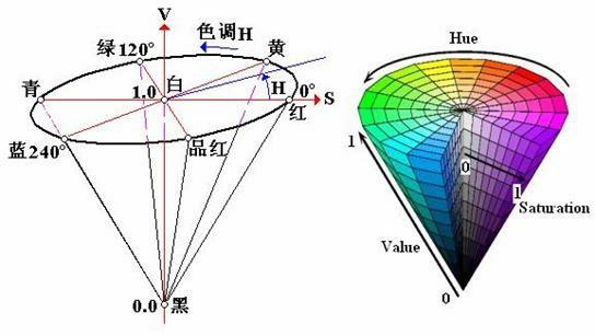

yeelight 模块提供 set_rgb(red, green, blue) 和 set_hsv(hue, saturation) 两个函数。"RGB" 和"HSV" 两种颜色模型来设置灯泡灯光颜色。RGB颜色模型比较常用,相信大家并不陌生。通过对红(R)、绿(G)、蓝(B)三个颜色通道的变化以及它们相互之间的叠加来得到各式各样的颜色。 HSV(Hue Saturation Value)颜色模型:hue 色调,用角度度量,取值范围为0~359,从红色开始按逆时针方向计算,红色为0°,绿色为120°,蓝色为240°。saturation 饱和度,表示颜色接近光谱色的程度。颜色的饱和度也就愈高。饱和度高,颜色则深而艳。范围0~100。 Value亮度参数,未提供支持。只需设置 hue 、saturation 参数即可。在做些彩虹效果,颜色过渡时,HSV更为自然。
还可以使用 set_color_temp(degrees) 函数设置灯泡色温, degrees 色温参数,范围1700~6500。
../../../../../../_images/hsv1.png
Yeelight HSV颜色模型

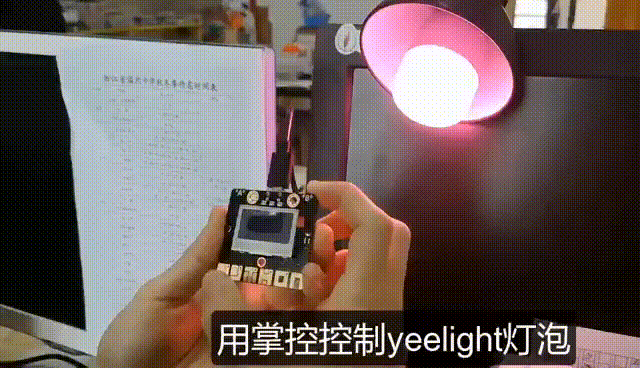

掌控板控制Yeelight
