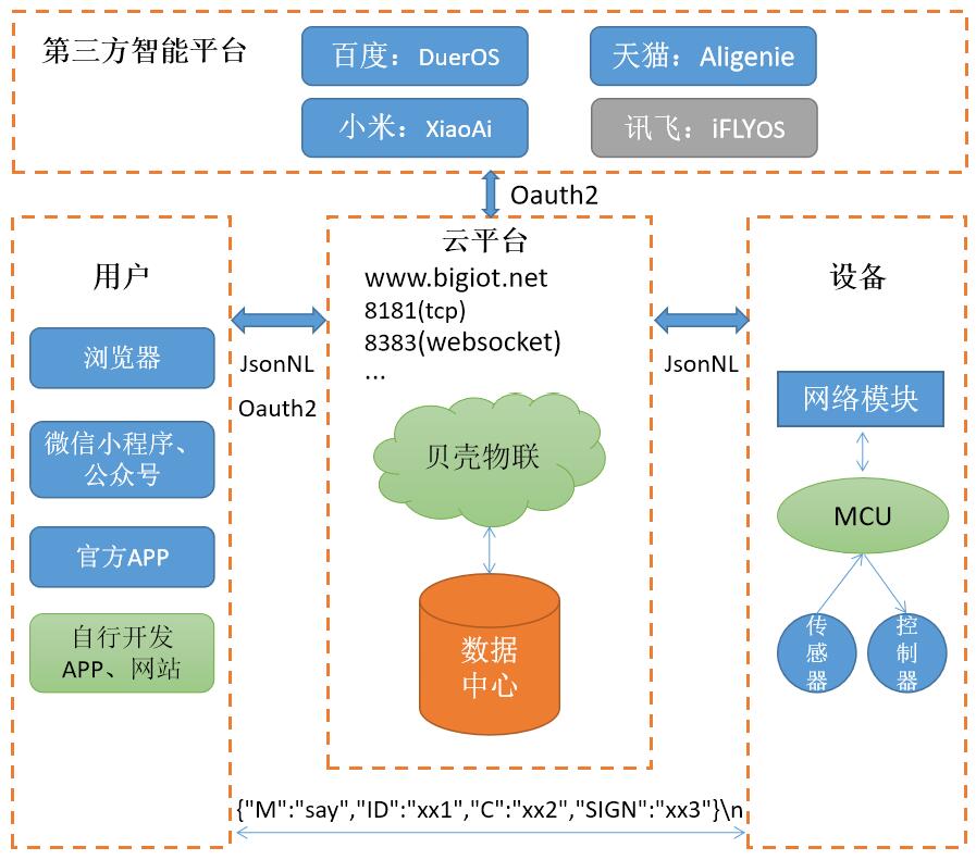

贝壳物联架构

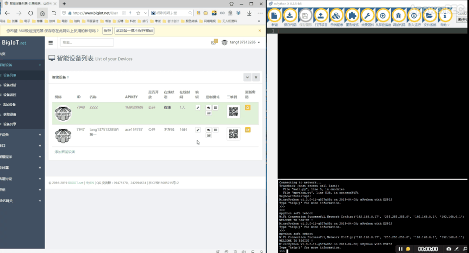

浏览器端

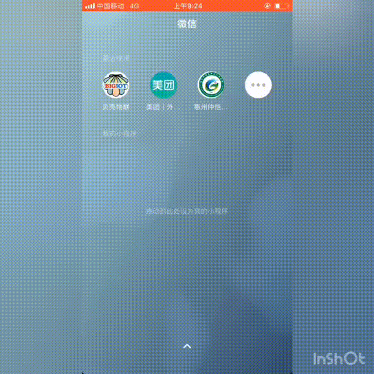

../../../../../../_images/bigiot_21.gif
微信小程序

你可在贝壳物联平台上同时添加多个智能设备。只要该智能设备已上线并且知道该设备的 ID ,你就可以向智能设备发送消息。
向ID: 7947设备发送消息:
