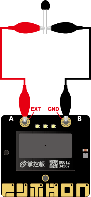

EXT鳄鱼夹
接下来,你可以通过鳄鱼夹线将阻性元件(如光敏、热敏电阻)接到掌控板的 EXT 和 GND 焊盘 ,测量传感器的输入值变化……
EXT连接是掌控板的P3引脚:
from mpython import *           # 导入mpython模块
    p3=MPythonPin(3,PinMode.ANALOG)     # 实例化MPythonPin,将P3设置为"PinMode.ANALOG"模式
        value=p3.read_analog()          # 读取EXT(P3)引脚模拟量
        print("analog:%d" %value)
../../../../../../_images/ext1.png

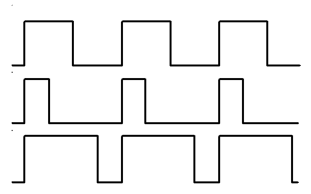

../../../../../../_images/pwm1.png
您可以在上面看到三种不同PWM信号的图表。它们都具有相同的周期(因此具有频率),但它们具有不同的占空比。
  • 第一个产生的是 write_analog(511) ,因为它具有恰好50%的占空比 - 功率在一半的时间内,而在一半的时间内。结果是该信号的总能量是相同的,就好像它是1.65V而不是3.3V。
  • 第二个信号具有25%的占空比,可以用 write_analog(255) 。它具有类似的效果,就好像在该引脚上输出0.825V一样。
  • 第三个信号具有75%的占空比,并且可以生成 write_analog(767)。它的能量是第二个信号的三倍,相当于在第二个引脚输出2.475V。
