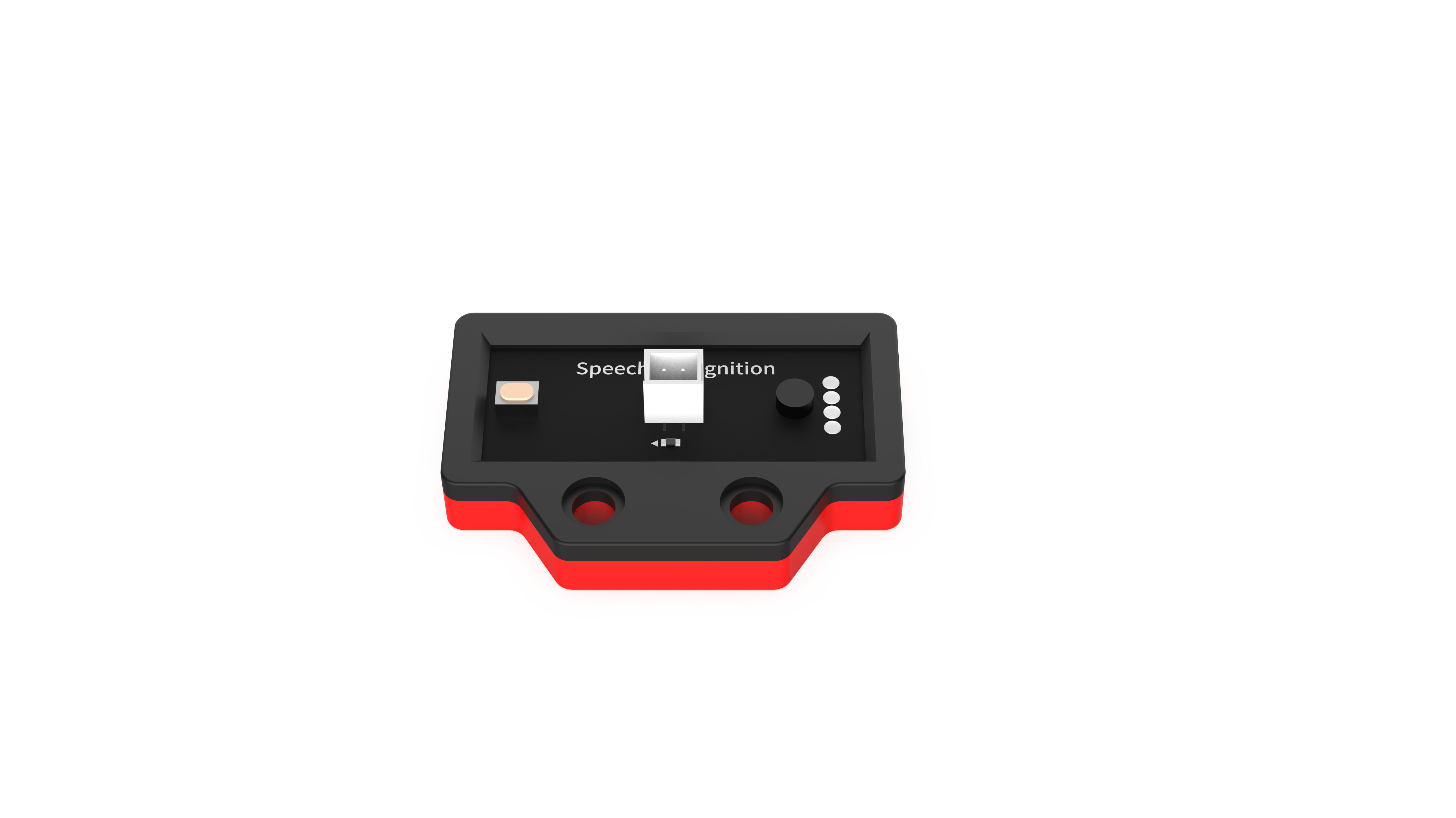

用于进行离线语音识别,将语音识别为文字,带腔体式喇叭。
模块尺寸:32*48mm
通讯方式:串口,波特率9600
输出:语音识别结果
TX
串口发送
RX
串口接收

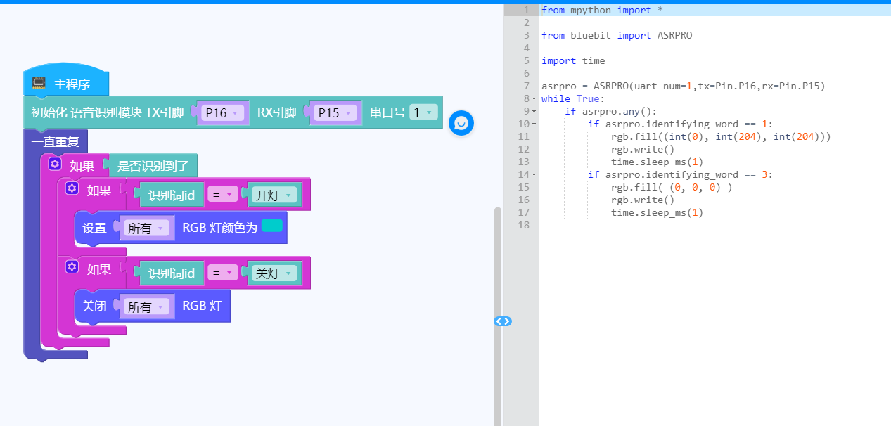

使用“开灯” "关灯“指令控制板载RGB灯
from bluebit import ASRPRO
asrpro = ASRPRO(uart_num=1,tx=Pin.P16,rx=Pin.P15)
    if asrpro.any():
        if asrpro.identifying_word == 1:
            rgb.fill((int(0), int(204), int(204)))
            rgb.write()
            time.sleep_ms(1)
        if asrpro.identifying_word == 3:
            rgb.fill( (0, 0, 0) )
            rgb.write()
            time.sleep_ms(1)
