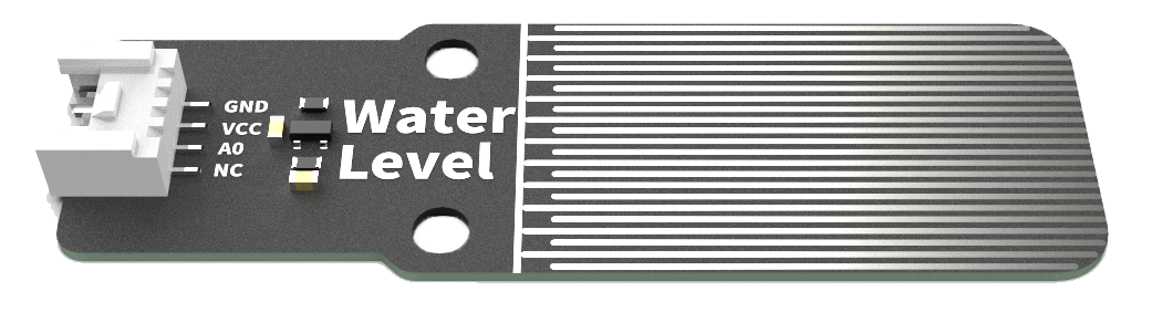

水位传感器
../../../../_images/%E6%B0%B4%E4%BD%8D.png
可用于探测水位高低,当水位增高时,传感器输出值将增大,反之将减小。
固定安装:2个螺丝孔
数据类型:模拟采样值
AO
模拟采样值
NC
空

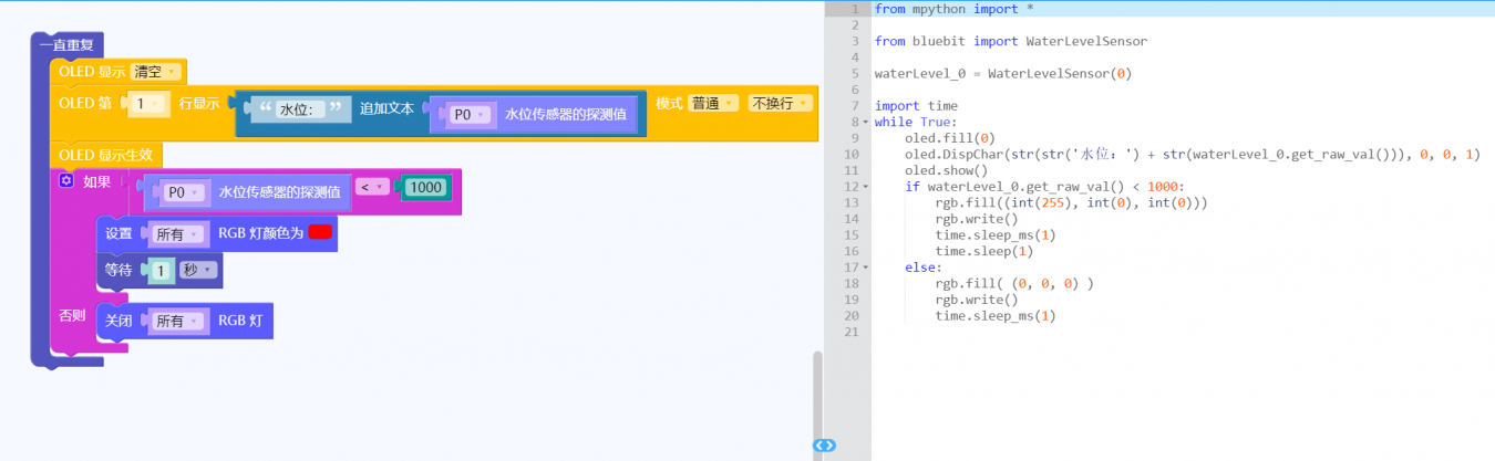

掌控板OLED屏显示水位测量值,同时当测量值小于1000时,掌控板RGB灯亮。
from bluebit import WaterLevelSensor
waterlevel_0 = WaterLevelSensor(0)
    oled.fill(0)
    oled.DispChar(str(str('水位:') + str(waterlevel_0.get_raw_val())), 0, 0, 1)
    if waterlevel_0.get_raw_val() < 1000:
        rgb.write()
        time.sleep_ms(1)
        time.sleep(1)
    else:
        rgb.fill( (0, 0, 0) )
        rgb.write()
        time.sleep_ms(1)
