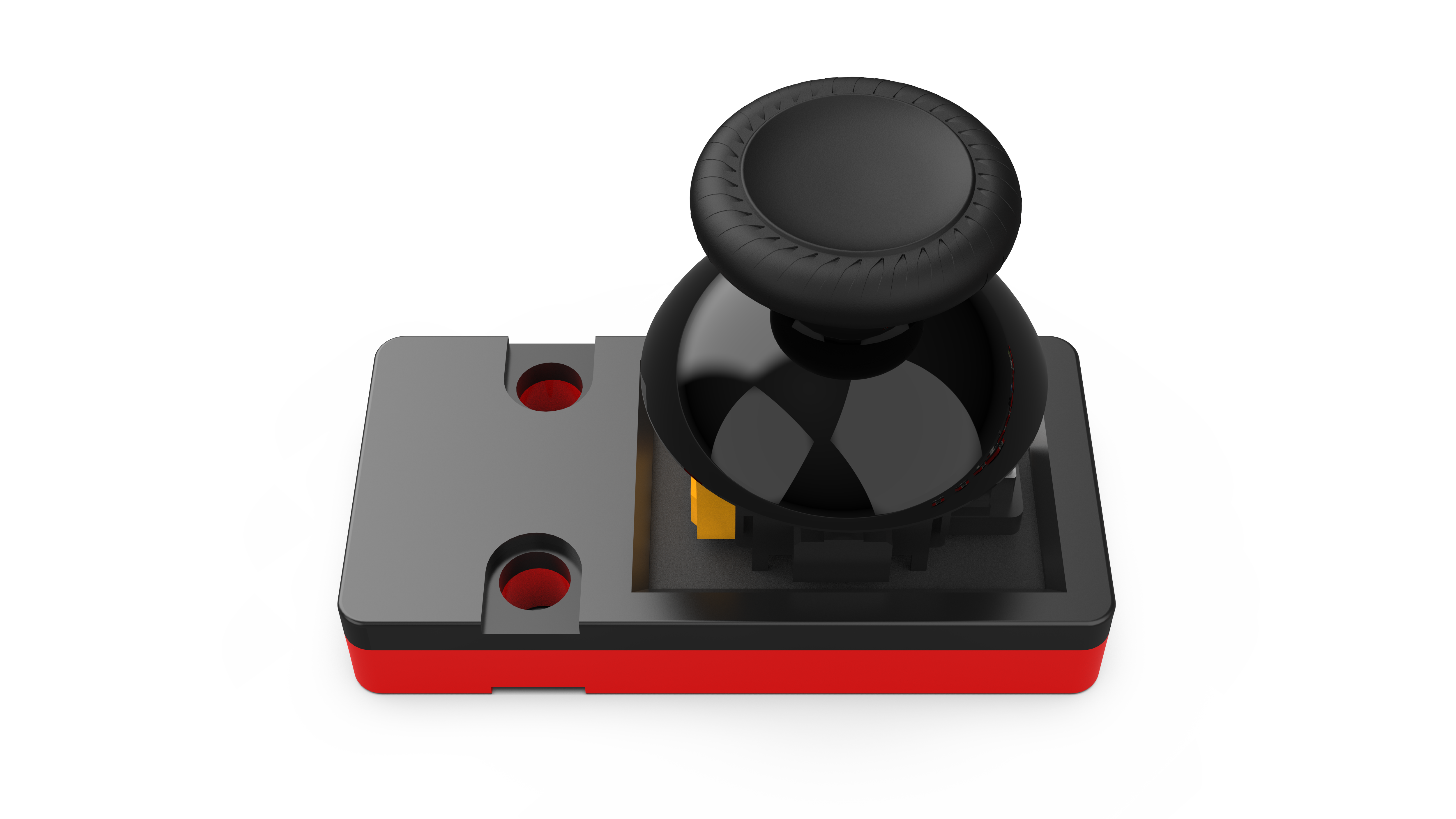

摇杆
../../../../_images/%E6%91%87%E6%9D%86-H.png
具有(X,Y)2轴模拟输出,可以制作遥控器用于控制运动物体的方向、速度等互动作品。
模块尺寸:24*48mm
数据类型:模拟采样值

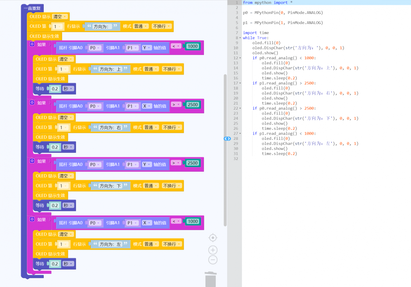

用摇杆进行上下左右操控时,掌控板OLED屏显示对应的方向。
p0 = MPythonPin(0, PinMode.ANALOG)
p1 = MPythonPin(1, PinMode.ANALOG)
    oled.fill(0)
    oled.DispChar(str('方向为: '), 0, 0, 1)
    if p0.read_analog() < 1000:
        oled.fill(0)
        oled.DispChar(str('方向为: 上'), 0, 0, 1)
        time.sleep(0.2)
    if p1.read_analog() > 2500:
        oled.fill(0)
        oled.DispChar(str('方向为: 右'), 0, 0, 1)
        time.sleep(0.2)
    if p0.read_analog() > 2500:
        oled.fill(0)
        oled.DispChar(str('方向为: 下'), 0, 0, 1)
        time.sleep(0.2)
    if p1.read_analog() < 1000:
        oled.fill(0)
        oled.DispChar(str('方向为: 左'), 0, 0, 1)
        time.sleep(0.2)
