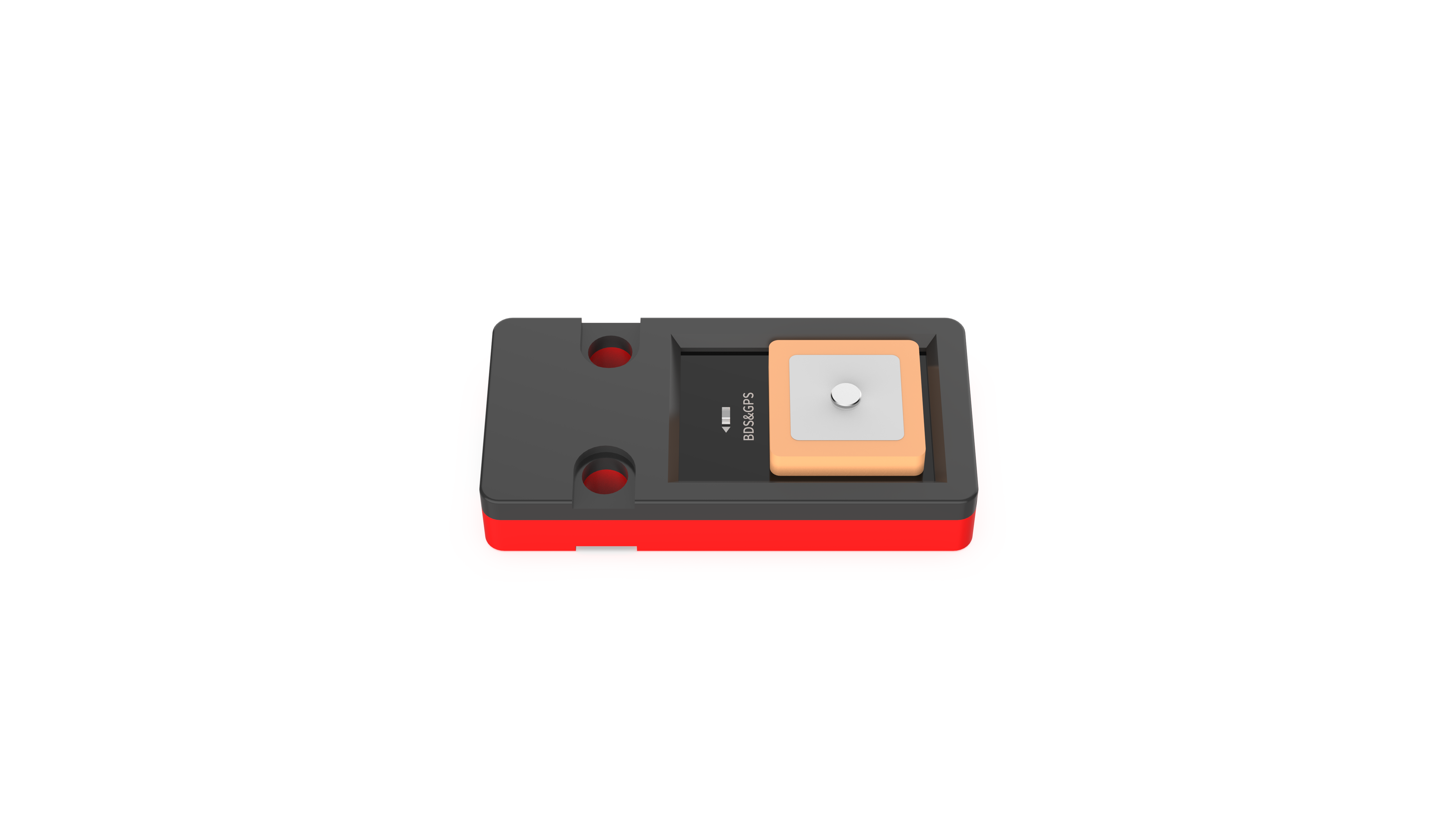

用于进行北斗、GPS定位。
模块尺寸:24*48mm
通讯方式:串口,波特率9600
输出:位置信息
定位精度:2.5 米(CEP50,开阔地)
首次定位时间:32 秒(也有可能是几分钟,要看具体环境而定)
低功耗:连续运行<25mA
TX
串口发送
RX
串口接收

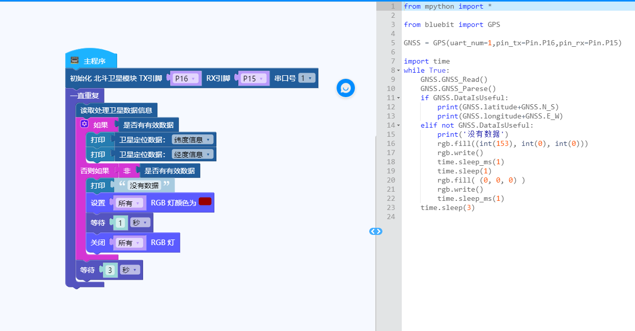

每个3秒获取卫星定位信息并打印
from bluebit import GPS
GNSS = GPS(uart_num=1,pin_tx=Pin.P16,pin_rx=Pin.P15)
    GNSS.GNSS_Read()
    GNSS.GNSS_Parese()
    if GNSS.DataIsUseful:
        print(GNSS.latitude+GNSS.N_S)
        print(GNSS.longitude+GNSS.E_W)
    elif not GNSS.DataIsUseful:
        print('没有数据')
        rgb.fill((int(153), int(0), int(0)))
        rgb.write()
        time.sleep_ms(1)
        time.sleep(1)
        rgb.fill(( 0, 0, 0) )
        rgb.write()
        time.sleep_ms(1)
    time.sleep(3)
