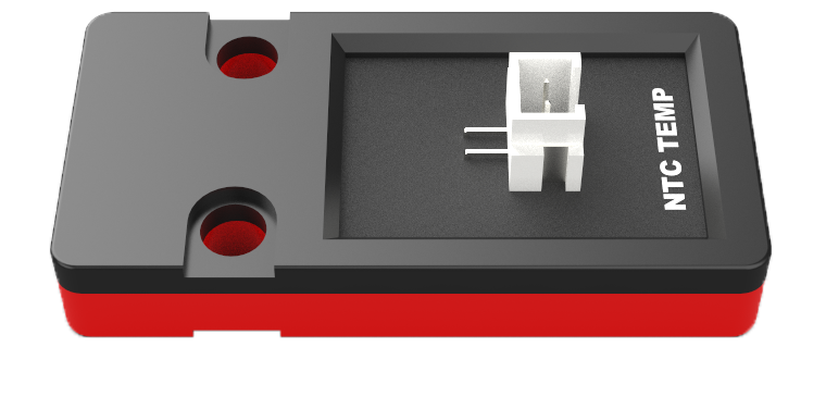

热敏电阻随温度升高而增大,可用于测量环境温度变化。
模块尺寸:24*48mm
测量范围:0-100℃
AO
温度值
NC
空
1、使用前需将热敏电阻探头插入模块上的耳机接口,注意需将耳机头的金属部分完全插入;
2、将模块接入模拟输入接口,可以直接获取温度值,单位为℃。

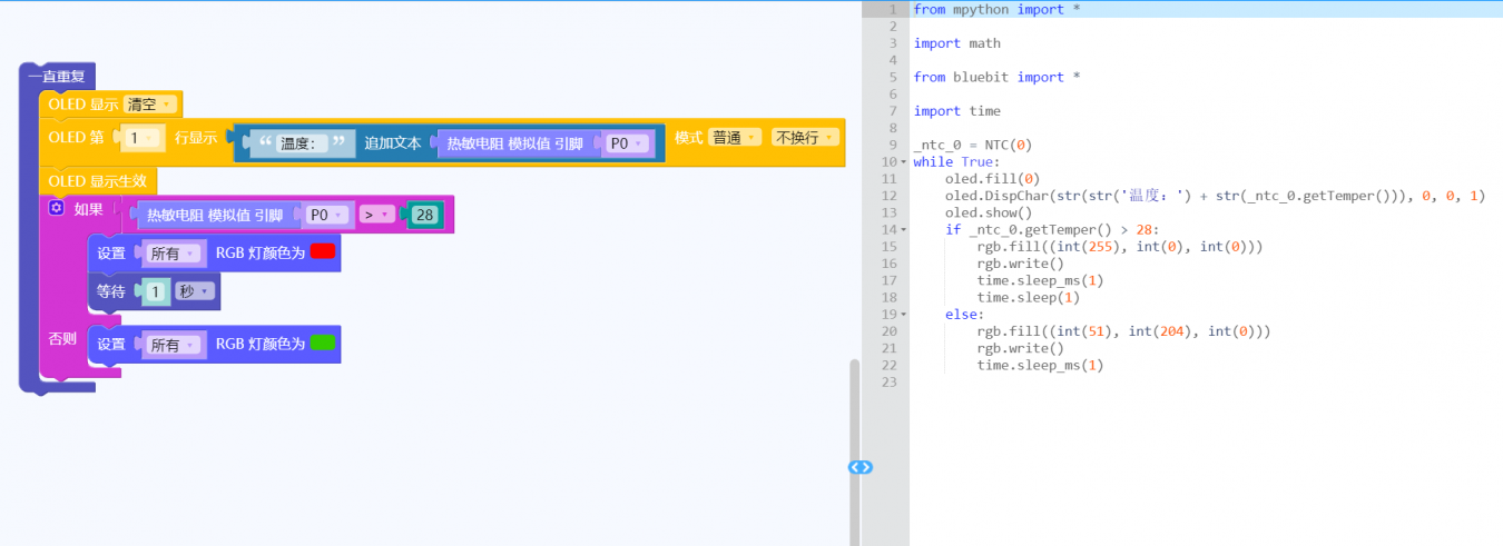

3、掌控板OLED屏实时显示传感器测量的温度值,同时当温度大于28度时,RGB灯亮红色,反之亮绿色。
图形化代码
import math
from bluebit import *
ntc_0 = NTC(0)
    oled.fill(0)
    oled.DispChar(str(str('温度:') + str(_ntc_0.getTemper())), 0, 0, 1)
    if _ntc_0.getTemper() > 28:
        rgb.write()
        time.sleep_ms(1)
        time.sleep(1)
    else:
        rgb.fill((int(51), int(204), int(0)))
        rgb.write()
        time.sleep_ms(1)
