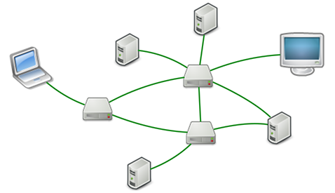

IP协议负责把数据从一台计算机通过网络发送到另一台计算机。数据被分割成一小块一小块,然后通过IP包发送出去。由于互联网链路复杂,两台计算机之间经常有多条线路,因此,路由器就负责决定如何把一个IP包转发出去。IP包的特点是按块发送,途径多个路由,但不保证能到达,也不保证顺序到达。
