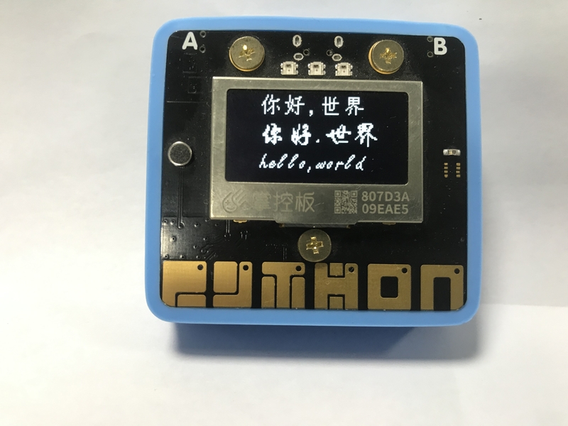

oled.DispChar(s, x, y, mode=TextMode.normal, auto_return=False)
oled屏显示文本。采用 Google Noto Sans CJK 开源无衬线字体字体。字体高度16像素点,支持英文,简体中文繁体中文,日文和韩文语言。
返回(字符总像素点宽度,续接显示的x,y坐标)的二元组。
  • s -需要显示的文本。
  • x 、y -文本的左上角作为起点坐标。
  • mode - 设置文本模式,默认为TextMode.normal
    • TextMode.normal - 等于1 。普通模式,文本显示白色,背景为黑色。
    • TextMode.rev - 等于2 。反转模式,文本显示黑色,背景为白色。
    • TextMode.trans - 等于3 。透明模式,透明文本意味着文本被写在显示中已经可见的内容之上。不同之处在于,以前屏幕上的内容仍然可以看到,而对于normal,背景将被当前选择的背景颜色所替代。
    • TextMode.xor - 等于4 。XOR模式,如果背景是黑色的,效果与默认模式(normal模式)相同。如果背景为白色,则反转文本。
  • auto_return - 自动换行,当显示字符串超出显示屏宽度可自动换行。默认不换行。

自定义字体显示
 1# The MIT License (MIT)
 2# Copyright (c) 2019, Tangliufeng for labplus Industries
 4# 掌控板oled.DispChar_font()自定义字体显示的简单示例
 5
 6from mpython import *
 7
 8# 导入转换好的字体
 9import simfang16
10import freescpt18
11import stxingkai20
12
13# 使用自定义字体显示
14oled.DispChar_font(simfang16,'你好,世界', 23, 0)
15oled.DispChar_font(stxingkai20,'你好,世界', 23, 21)
16oled.DispChar_font(freescpt18,'hello,world', 23, 42)
17
18oled.show()
../../../../../../_images/helloworld_customfont.jpg
