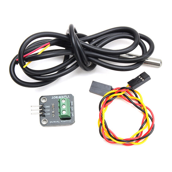

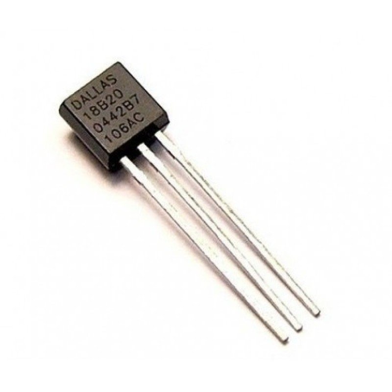

one wire总线是一种串行总线,仅使用一根电线进行通信(除了用于接地和电源的电线)。DS18B20温度传感器是一种非常流行的单线设备,具有体积小,硬件开销低,抗干扰能力强,精度高的特点。
../../../../../../_images/DS18B20-500x500-800x800.jpg
../../../../../../_images/cebe2df9-a7d2-4f28-8477-9fd5ffc0ab46.jpg
  • 独特的onewire(单总线)接口方式,DS18B20在与微处理器连接时仅需要一条口线即可实现微处理器与DS18B20的双向通讯。
  • 测温范围 -55℃~+125℃,
  • 支持多点组网功能,多个DS18B20可以并联在唯一的三线上,最多只能并联8个,实现多点测温,如果数量过多,会使供电电源电压过低,从而造成信号传输的不稳定。
  • 工作电源: 3.0~5.5V/DC

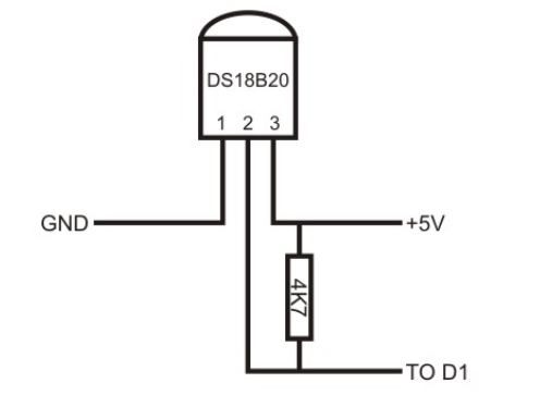

如果你使用的ds18b20单个器件,为保证数据传输稳定,信号OUT引脚需接4.7K的上拉电阻。
