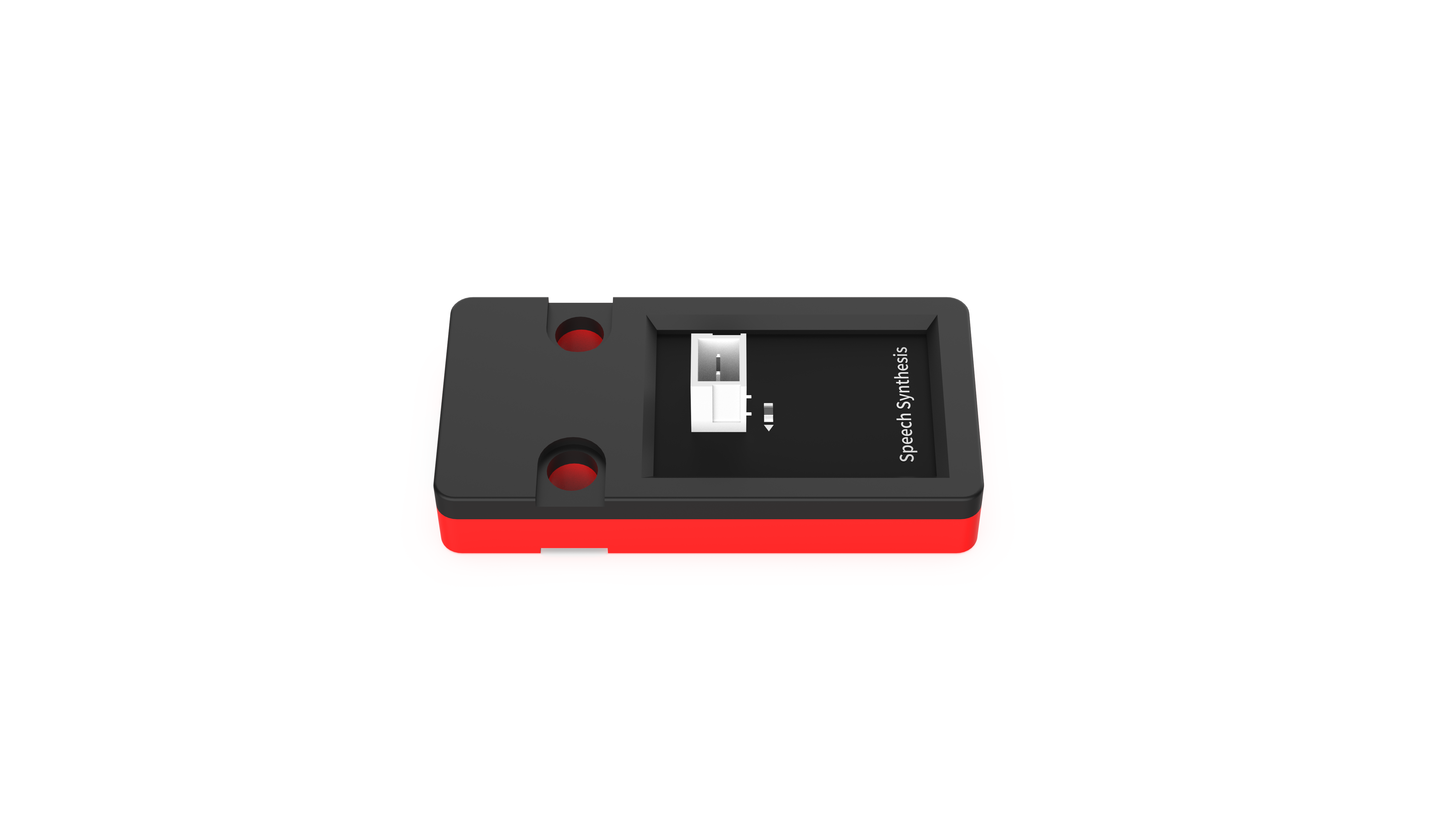

用于进行离线语音合成,将文字进行语音播放,带腔体式喇叭。
模块尺寸:24*48mm
通讯方式:串口,波特率9600
输出:语音合成结果
TX
串口发送
RX
串口接收

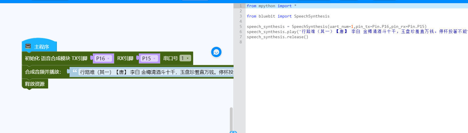

图形化代码
from bluebit import SpeechSynthesis
speech_synthesis = SpeechSynthesis(uart_num=1,pin_tx=Pin.P16,pin_rx=Pin.P15)
speech_synthesis.play('行路难(其一)【唐】 李白 金樽清酒斗十千,玉盘珍羞直万钱。停杯投箸不能
# note: truncated at right edge of screenshot; tail of last code line not recoverable
speech_synthesis.release()
