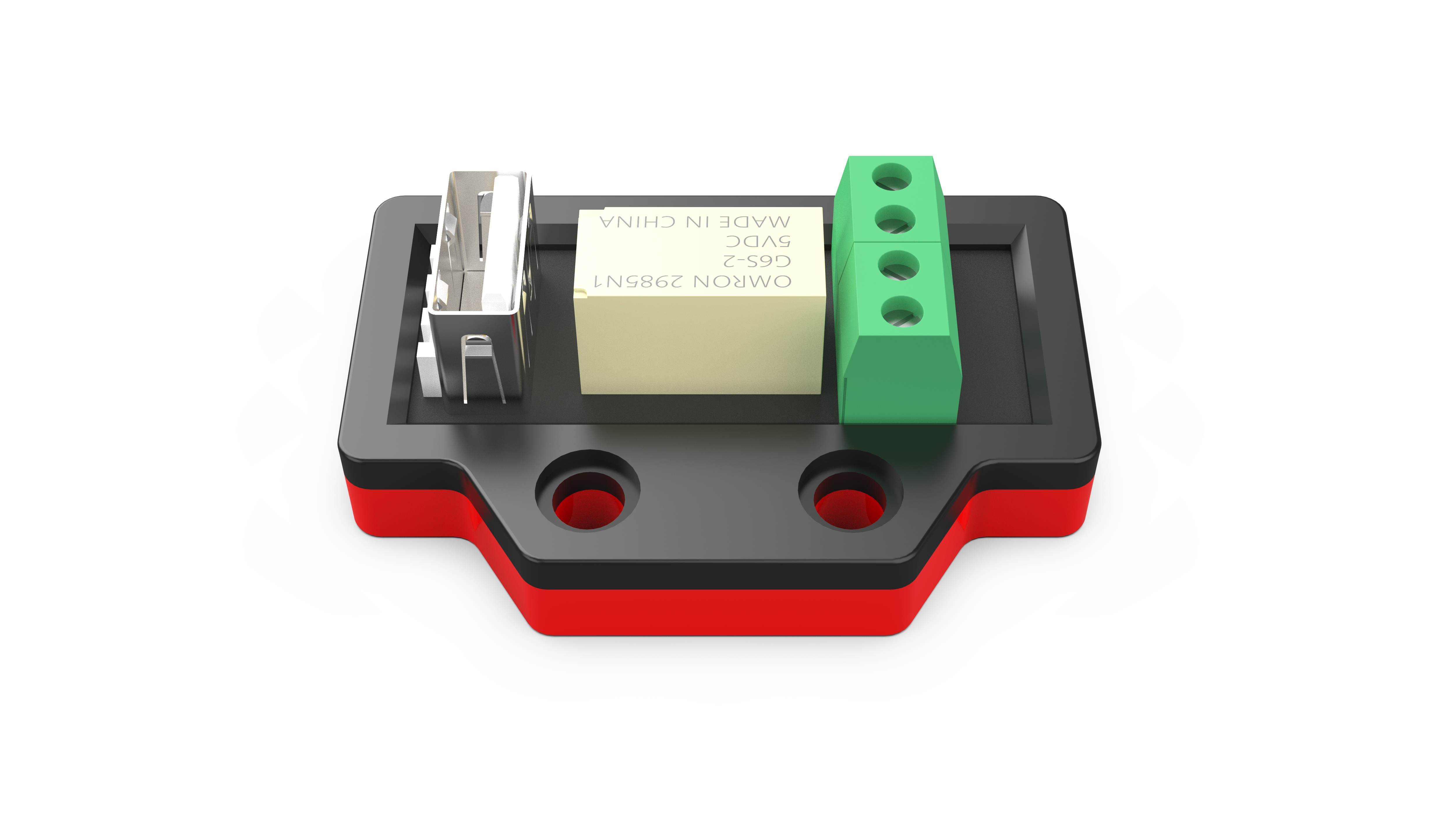

继电器
../../../../_images/%E7%BB%A7%E7%94%B5%E5%99%A8-H.png
用于切换开关控制,支持控制Type-A USB设备,如USB风扇,USB小家电等。
模块尺寸:32*48mm

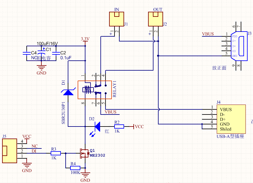

端口
功能描述
Micro USB端口
当接USB功率设备时,须要接MicroUSB外部供电
Type-A USB端口
用于接受控的USB小功率设备,在使用时须接microUSB接口供电。高电平时,USB端口的VDD连通microUSB VDD,输出+5V,低电平则断开,不会输出电压
接线端子IN+
受控设备正极。平时与OUT+断开,有信号闭合
接线端子IN-
受控设备负极与OUT-连通
接线端子OUT+
受控设备正极。平时与IN+断开,有信号闭合
接线端子OUT-
受控设备负极与IN-连通

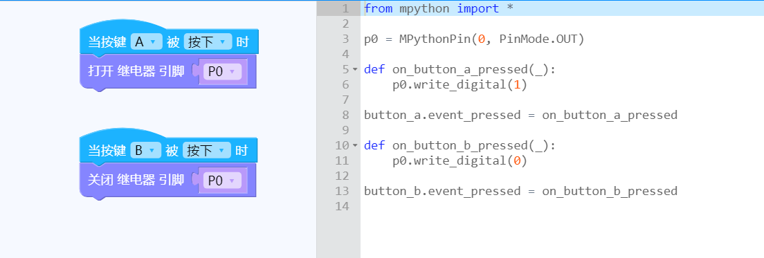

A按键按下,打开继电器;B按键按下,关闭继电器。A按键按下,发射激光;B按键按下,激光关闭。
p0 = MPythonPin(0, PinMode.OUT)
def on_button_a_pressed(_):
    p0.write_digital(1)
def on_button_b_pressed(_):
    p0.write_digital(0)
