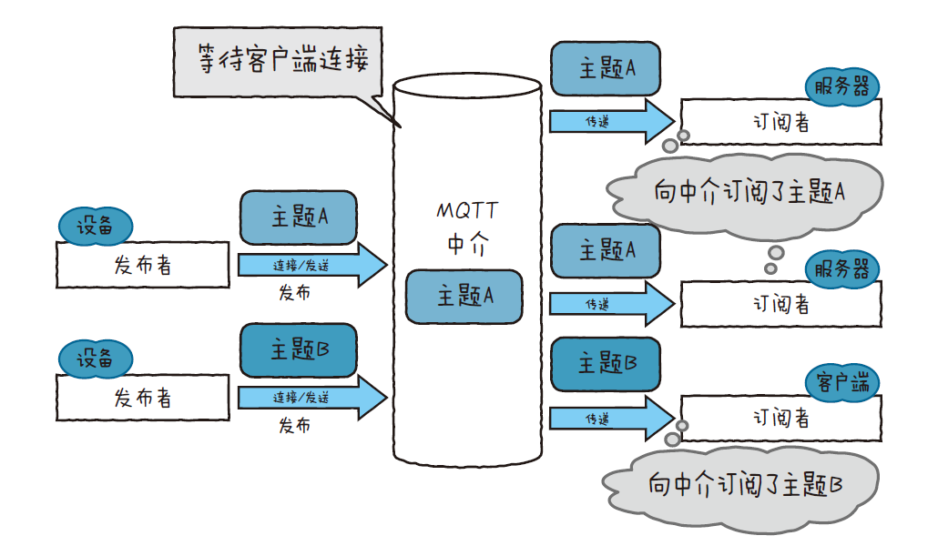

broker、publisher、subscriber
中介承担着转发MQTT 通信的服务器的作用。相对而言,发布者和订阅者则起着客户端的作用。发布者是负责发送消息的客户端,而订阅 者是负责接收消息的客户端。MQTT 交换的消息都附带“主题”地址,各个客户端把这个“主题”视为收信地址,对其执行传输消息的操作。 形象地比喻一下,中介就是接收邮件的邮箱。

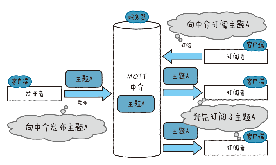

MQTT 通信的机制
中介在等待各个客户端对其进行连接。订阅者连接中介,把自己想订阅的主题名称告诉中介。这就叫作订阅。 然后发布者连接中介,以主题为收信地址发送消息。这就是发布。发布者一发布主题,中介就会把消息传递给订阅了该主题的订阅者。
如上图所示,如果订阅者订阅了主题A,那么只有在发布者发布了主题A 的情况下,中介才会把消息传递给订阅者。订阅者和中介总是处于 连接状态,而发布者则只需在发布时建立连接,不过要在短期内数次发布时,就需要保持连接状态了。因为中介起着转发消息的作用,所以各 个客户端彼此之间没有必要知道对方的IP 地址等网络上的收信地址。又因为多个客户端可以订阅同一个主题,所以发布者和订阅者是一 对多的关系。在设备和服务器的通信中,设备相当于发布者,服务器则相当于订阅者。

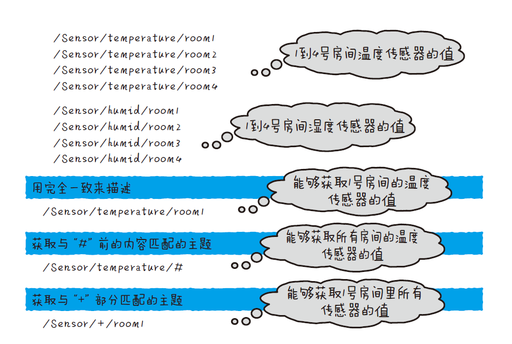

MQTT 的主题示例
主题采用的是分层结构。用“#”和“+”这样的符号能指定多个主题。如上图所示,/Sensor/temperature/# 中使用了“#”符号,这样就 能指定所有开头为/Sensor/temperature/ 的主题。此外,/Sensor/+/room1中使用了符号“+”,这样一来就能指定所有开头是/Sensor/、结尾是/room1 的主题。

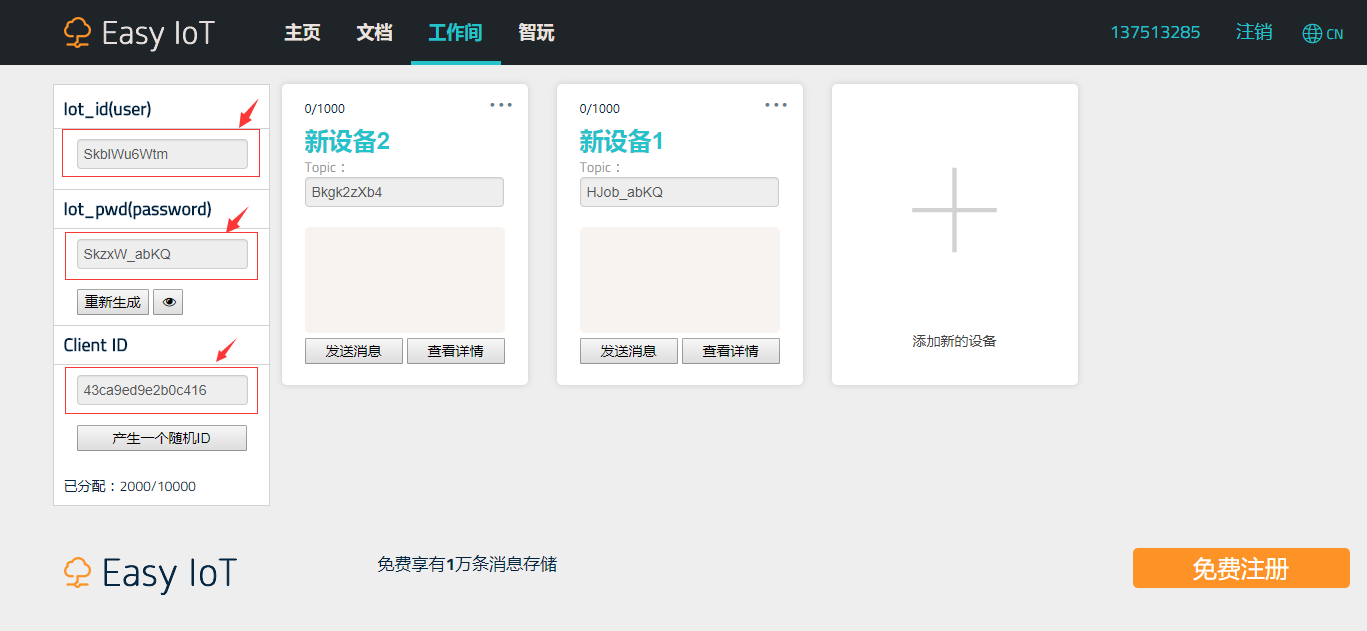

SERVER = "182.254.130.180"       # Easy IoT的MQTT服务器地址
username='yourIotUserName'       # 你的Easy IoT上的Iot_id
password='yourIotPassword'       # 你的Easy IoT上的Iot_pwd
CLIENT_ID = "yourClientID"       # 你的Easy IoT上的Client ID
c = MQTTClient(CLIENT_ID, SERVER,1883,username,password)  # MQTTClient类实例
c.connect()         # mqtt连接
MQTTClient(client_id, server, port=0, user=None, password=None, keepalive=0), client_id 参数为mqtt客户端的唯一的id;server 参数为mqtt代理服务器的 IP地址; port 参数为mqtt的服务器访问的端口号,一般为1883,不同平台端口会有所不一样;user 参数为用于获取mqtt鉴权的用户名;password 参数为获取mqtt鉴权的password; keepalive 参数为连接保存时间,当在keepalive间隔时间内未有订阅或发布等包,将会自动断开连接。

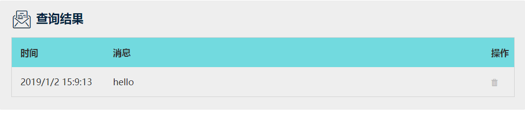

发布Easy IoT上的设备topic:
c.publish("Bkgk2zXb4",'hello')
publish(topic, msg) , topic 参数为发布的主题,在Easy IoT的管理界面上,是通过topic来区分设备的,且不能修改,这点需要注意;msg 参数为该主题的消息;

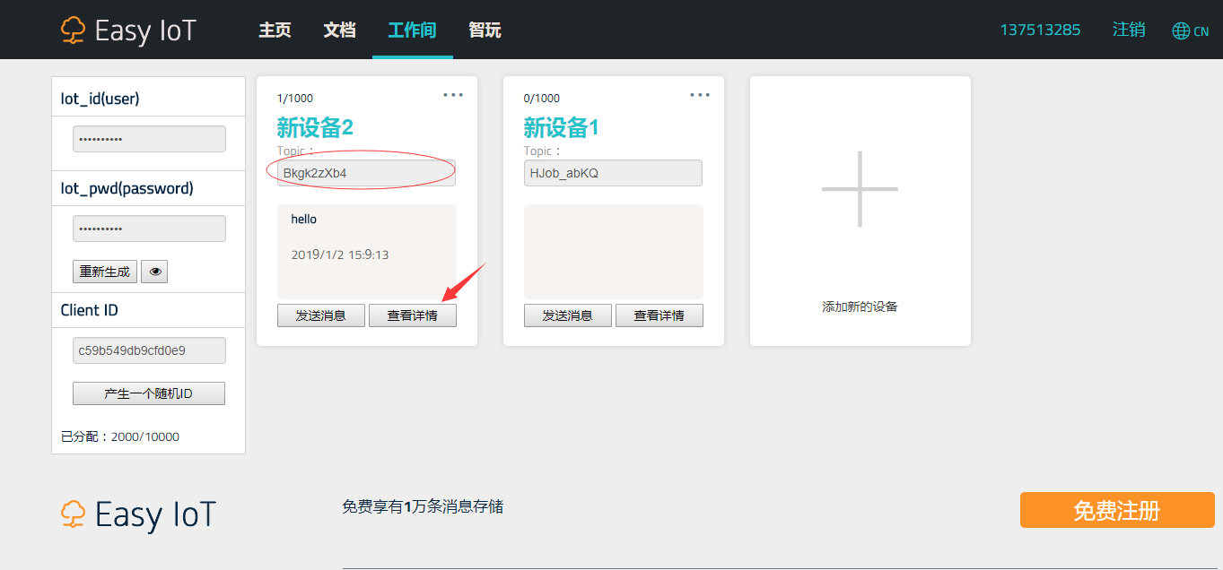

publish后,你可以在Easy IoT工作间的该设备“查看详情”中,查询到刚才发布的消息,如下:
../../../../../../_images/mqtt_22.png ../../../../../../_images/mqtt_32.png

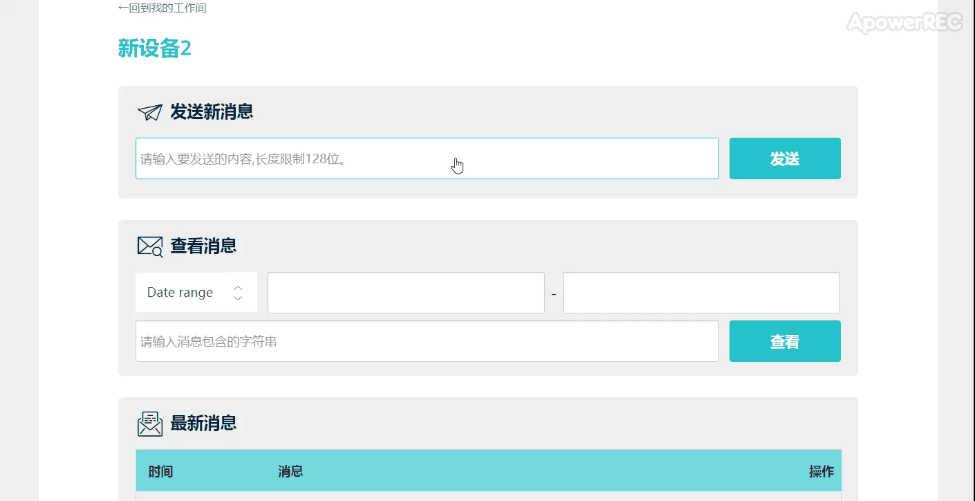

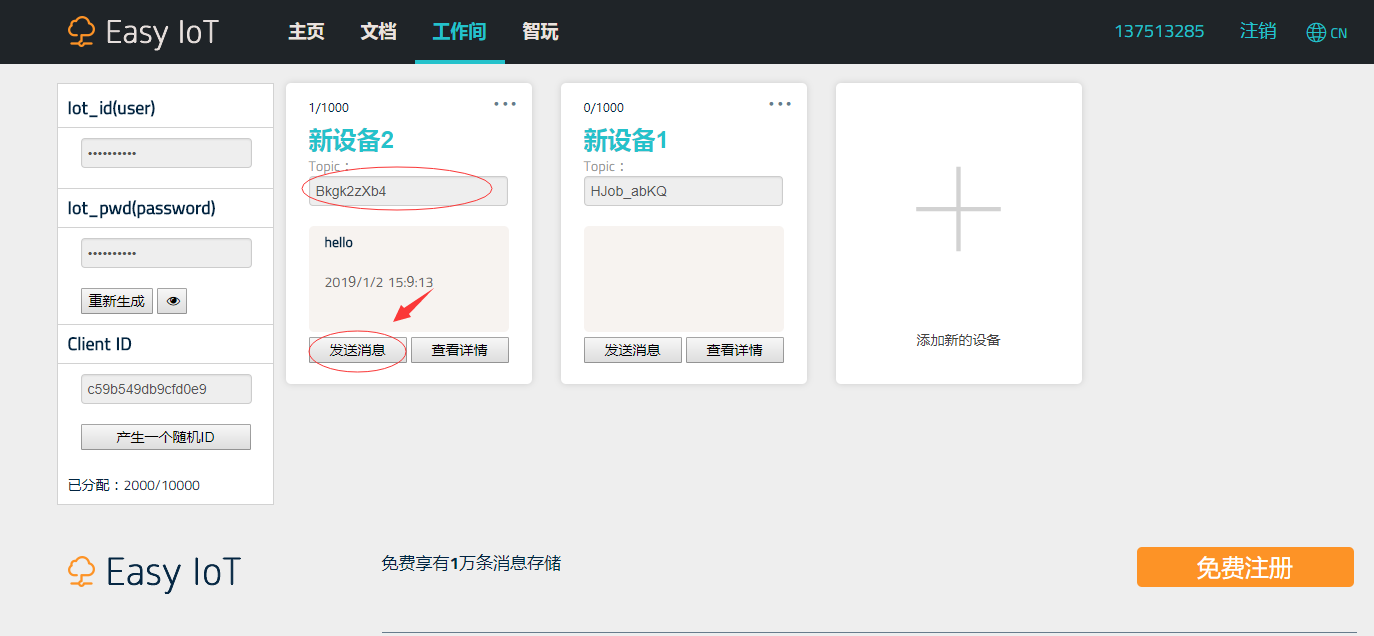

然后点击进入Easy IoT工作间的该设备“发送消息”,发送该主题消息,如下:
../../../../../../_images/mqtt_42.png ../../../../../../_images/mqtt_52.gif
