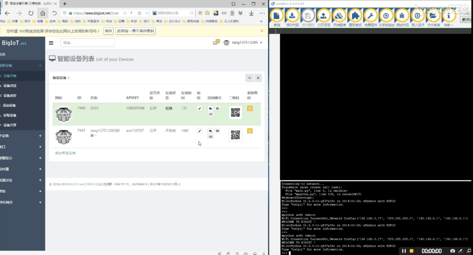

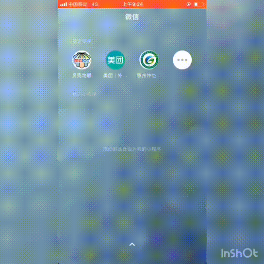

8.2.3.1.3. 客户端向掌控板发送消息
贝壳物联支持多种客户端与设备间通讯,如浏览器、微信小程序公众号、APP(Android)。
../../../../../../_images/bigiot_12.gif
浏览器端
../../../../../../_images/bigiot_22.gif
微信小程序
