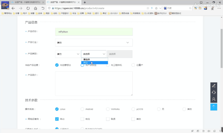

OneNET平台创建MQTT协议的产品并添加设备。 OneNET平台官网地址:https://open.iot.10086.cn/,登录成功进入开发者中心,添加一个新产品。
../../../../../../_images/oneNet_1.gif

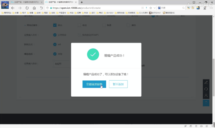

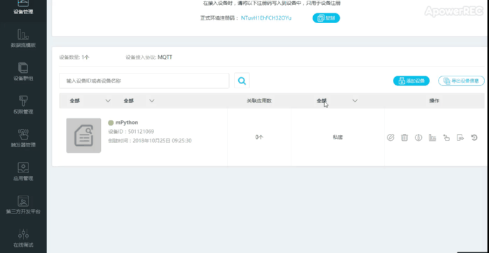

在新建的产品下新建一个设备mPython。
../../../../../../_images/oneNet_2.gif

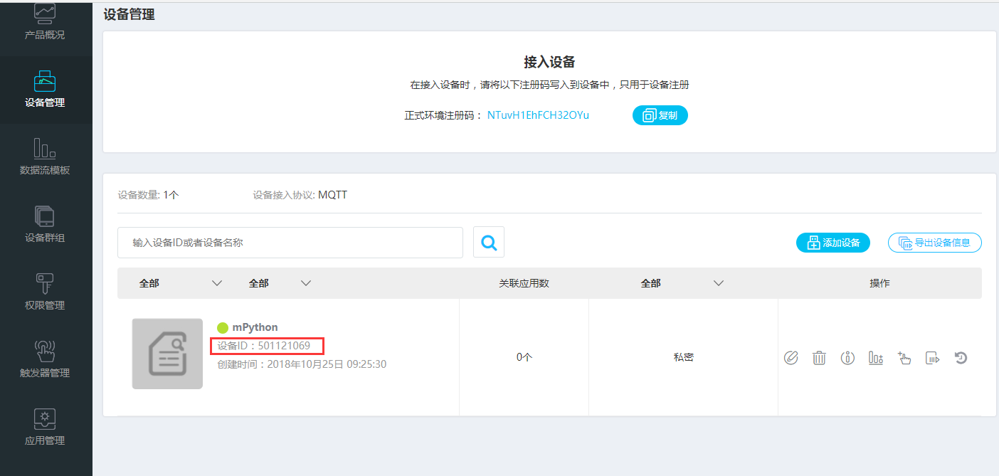

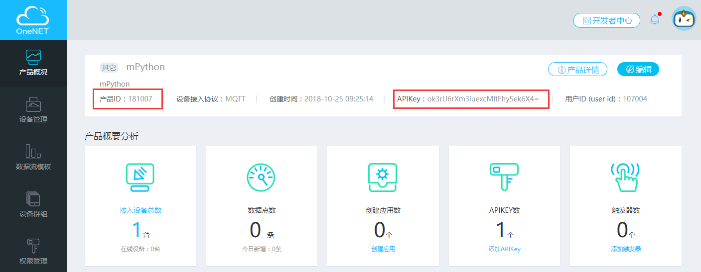

修改程序中设备ID、产品ID和APIKEY参数的信息,如下图。
../../../../../../_images/oneNet_3.png ../../../../../../_images/oneNet_4.png

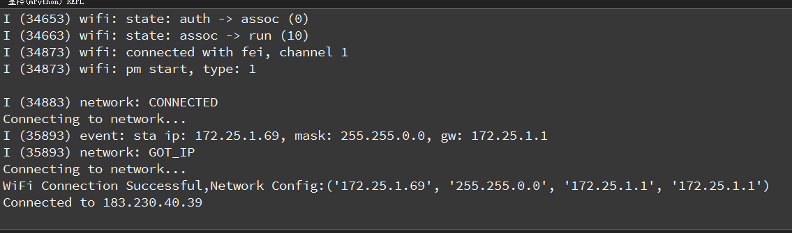

当我们给掌控板复位重启,执行开始运行程序。
../../../../../../_images/oneNet_5.png

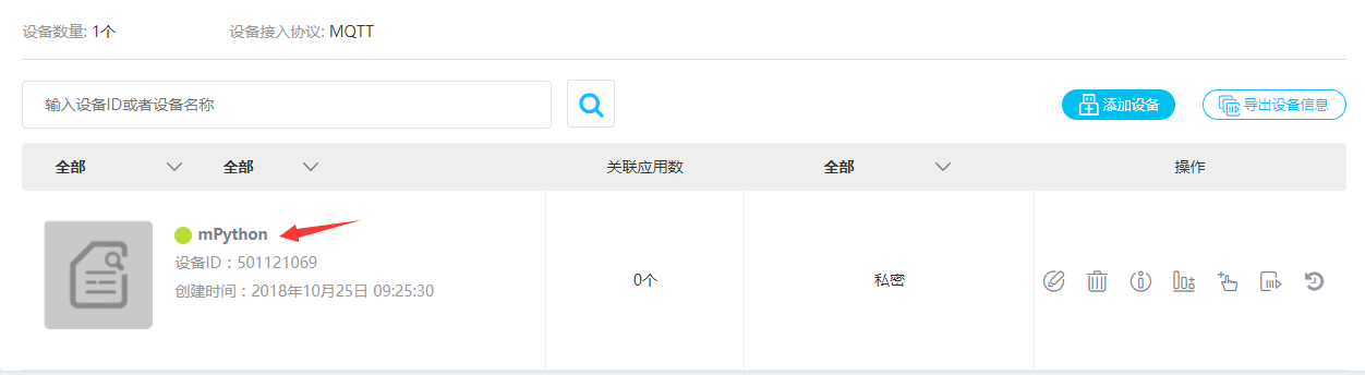

这个时候我们OneNET云平台上设备状态灯显示绿色,说明在线了
../../../../../../_images/oneNet_6.png

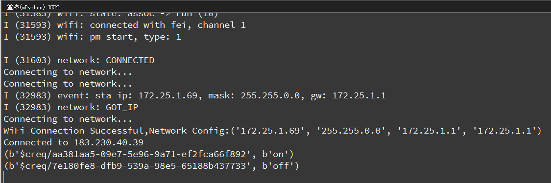

当我们通过页面发送 on 、off 指令的时候,就会看到终端处接受的的消息打印。掌控板上的RGB LED也会相应的改变。
../../../../../../_images/oneNet_7.gif ../../../../../../_images/oneNet_8.png
