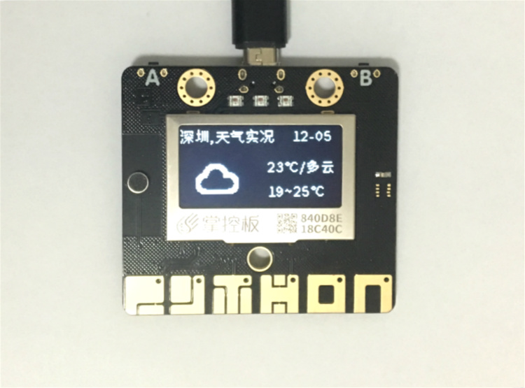

9. 获取网络气象
例:通过网络获取气象信息,并将气象信息反馈到oled屏上。

../../../../../_images/weather.jpg
使用前,导入mpython、json、urequests、Timer和天气图标seniverse模块(seniverse模块,将seniverse模块文件导入掌控板文件根目录):
from mpython import*
import json
import urequests
from seniverse import *
from machine import Timer
使用心知天气的免费天气API,您须先在心知天气官网注册一个账号,您将获得一个API密钥(key),API密钥(key)是用来验证API请求合法性的一个唯一字符串,通过API请求中的key参数传入:
API_KEY = 'yourkey'
添加天气实况和多日天气预报的请求地址(更多请求可参考心知天气官网提供的天气数据选项):
url_now="https://api.seniverse.com/v3/weather/now.json"           #获取天气实况的请求地址
url_daily="https://api.seniverse.com/v3/weather/daily.json"       #获取多日天气预报的请求地址
连接您的 WiFi 网络,需要设置您的WiFi名称和密码:
mywifi=wifi()
mywifi.connectWiFi('yourESSID','yourpassword')
定义天气实况和多日天气预报返回的结果:
def nowWeather(apikey,location='ip',language='zh-Hans',unit='c'):
    nowResult = urequests.get(url_now, params={
        'key': apikey,
        'location': location,
        'language': language,
        'unit': unit
    return nowResult.json()
def dailyWeather(apikey,location='ip',language='zh-Hans',unit='c',start='0',days='5'):
    dailyResult = urequests.get(url_daily, params={
        'key': apikey,
        'start': start,
        'days': days
    return  dailyResult.json()
参数:unit 为温度单位, c 为摄氏度℃。start 为起始时间,如 -2 前天,-1 昨天,0 今天,1 明天。days 为天数,返回从start算起days天的结果。更多参数可参考心知天气官网。 https://www.seniverse.com/doc
对返回的所有结果有选择性的输出,元组可以使用下标索引来访问元组中的值:
today=dailyRsp['results'][0]['daily'][0]['date'][-5:]         #当前日期,显示“月-日”
todayHigh=dailyRsp['results'][0]['daily'][0]['high']          #最高温度
todaylow=dailyRsp['results'][0]['daily'][0]['low']            #最低温度
nowText=nowRsp['results'][0]['now']['text']                   #天气现象文字
nowTemper=nowRsp['results'][0]['now']['temperature']          #温度
todayIco=nowRsp['results'][0]['now']['code']                  #天气现象图标
city=nowRsp['results'][0]['location']['name']                 #地理位置
元组的具体使用方法参考Python的元组。
