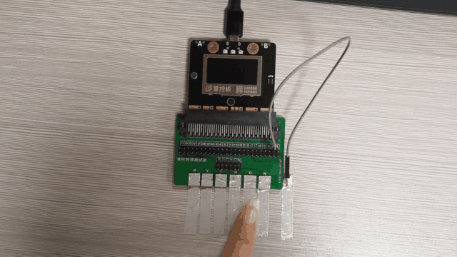

5. 钢琴
使用music模块和掌控板上的触摸按键,制作一个简易的7音阶触摸钢琴。

../../../../../_images/piano.gif
