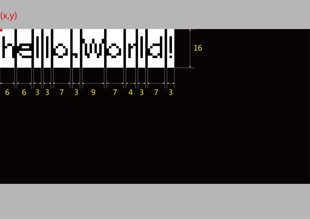

# 便于看到字符是如何在显示屏上显示的,模式选择像素点翻转模式
oled.DispChar('hello,world!',0,0,mode=TextMode.rev)
# 默认模式下,字符背景像素点熄灭
oled.DispChar('hello,world!',0,16,mode=TextMode.normal)
../../../../../_images/display_char_pixel.png
字符像素点是如何在掌控板屏幕上显示
  • DispChar(str,x,y)函数可以将左上角为坐标的文本将写入FrameBuffer。str 为显示文本内容,支持简体中文,繁体中文,日文和韩文语言。x y 为oled显示 起始xy坐标。oled.show() 为将FrameBuffer送至oled刷新并显示屏幕。
  • 采用Noto Sans CJK 16像素等高,不等宽字体。不同字符,宽度会有所不一样,如上图所示。

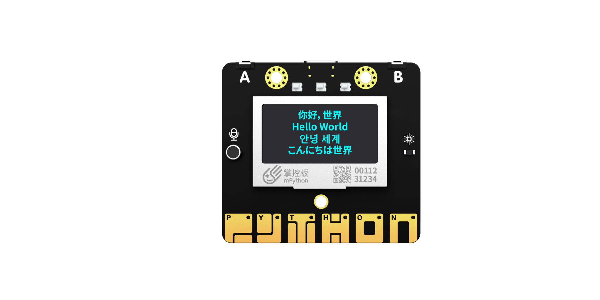

在OLED显示屏上显示hello world的中文或其他语言文本:
1from mpython import *
3oled.DispChar('你好世界', 38, 0)
4oled.DispChar('hello,world', 32, 16)
5oled.DispChar('안녕하세요', 35, 32)
6oled.DispChar('こんにちは世界', 24, 48)
7oled.show()
../../../../../_images/%E6%8E%8C%E6%8E%A7-%E6%AD%A3%E9%9D%A2.png

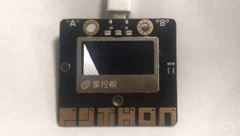

../../../../../_images/drawline.gif
OLED可绘制一些点、直线、矩形等形状。

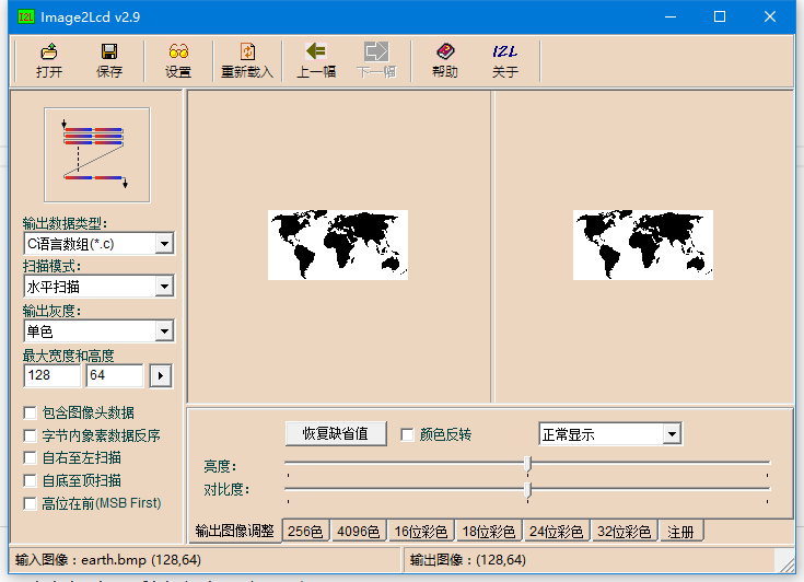

首先我们需要将图像处理为大小128*64,颜色深度为1或者就是黑白模式的bmp格式。您可以使用Photoshop或者其他的图像处理软件。
接下来是使用取模工具对图片进行取模。网上有PCtoLCD、LCD image converter等取模软件,可根据自己喜好自行选择。以下使用的是 Img2Lcd工具 。
  • 步骤1.导入128x64,bmp格式图片
  • 步骤2.选择参数,输出数据类型[C语言数组]、 扫描模式[水平扫描]、输出灰度[单色]、宽高[128*64]
  • 步骤3.点击保存,自动生成取模数据。
../../../../../_images/image2lcd.png
将取模数据赋值给bmp数组中,然后显示在OLED显示屏上。

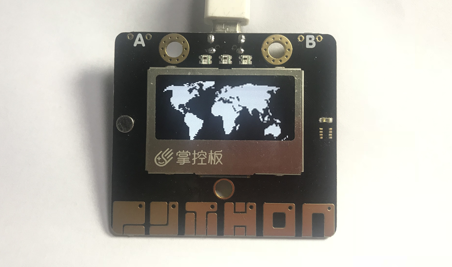

../../../../../_images/earth.png
将取模数据赋值给bmp数组后,绘制图片至OLED显示屏上:
oled.bitmap(0, 0, bmp, 128, 64, 1)
oled.bitmap(x, y, bitmap, w, h, c) 可以绘制bitmap图案,x 、y 为左上角起点的坐标x、y,bitmap 为图案btyearray字节数组名称,w 为图案宽度,h 为图案高度,c 为颜色值,1 时像素点亮,0 时像素点灭。

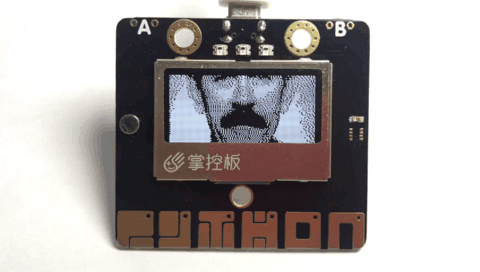

../../../../../_images/scatman.gif
