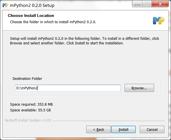

因为Python调用路径的原因,程序不可以安装在中文目录下。 程序默认会安装在Windows用户目录下,如:C:\Users\{用户名}\AppData\Local\mPython2 有的用户名为中文,使用默认路径会导致安装后的快捷方式无法正确打开 请修改路径,如下图,修改为:D:\mPython2

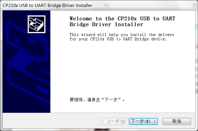

安装软件的最后一步,会自动安装CP210x的驱动,如果先前安装过则可以忽略。

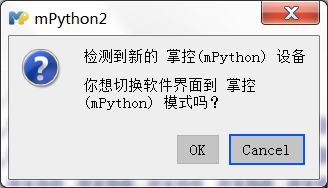

用USB线接入掌控板。如果是初次接入,Windows可能要花费比较多的时间才能识别出掌控板,正确识别后, 软件会自动弹出提示,提示切换到:掌控(mPython)模式,如下图:
../../../../_images/software_4.png
上述顺序可以颠倒,即:可以先接入掌控,再打开软件,一样会弹出提示。 如果软件已经是掌控模式,再接入掌控时,则只会在状态栏上提示。

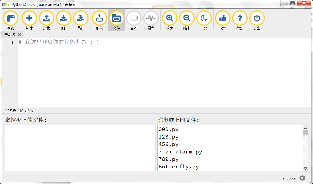

浏览文件系统
点击菜单“文件”,打开掌控板上文件系统,目前为了确保掌控板文件系统能被正确打开,这个过程约需要3秒。

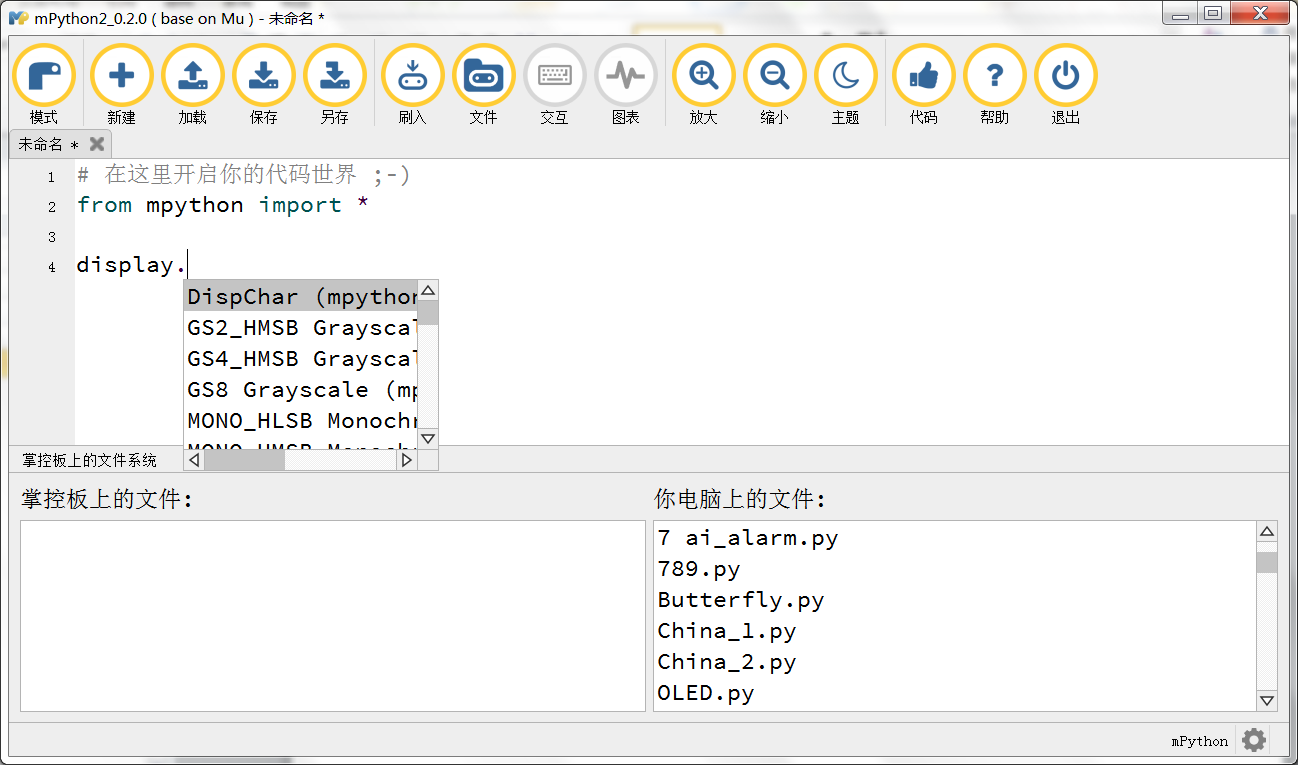

代码编辑区
代码提示功能:输入前两个字符,可以自动提示内容
../../../../_images/software_6.png

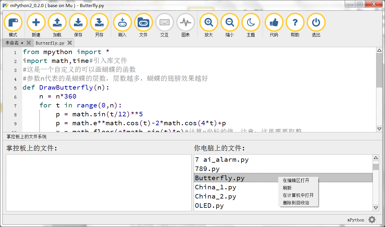

打开本地文件,在电脑文件区右键菜单“在编辑区打开”
../../../../_images/software_7.png

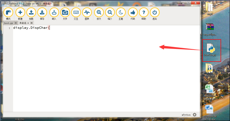

从Windows资源管理器拖动任意文件到编辑区
../../../../_images/software_8.png

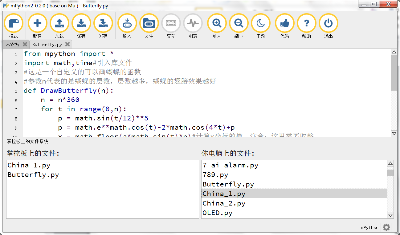

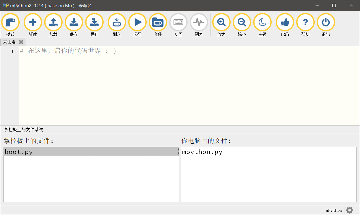

掌控板文件系统
界面左下是掌控板文件系统,初次使用掌控板,文件列表可能是空白的。 界面右下是本地文件系统,对应目录在 C:\Users\{用户名}\mu_code
写入基础库

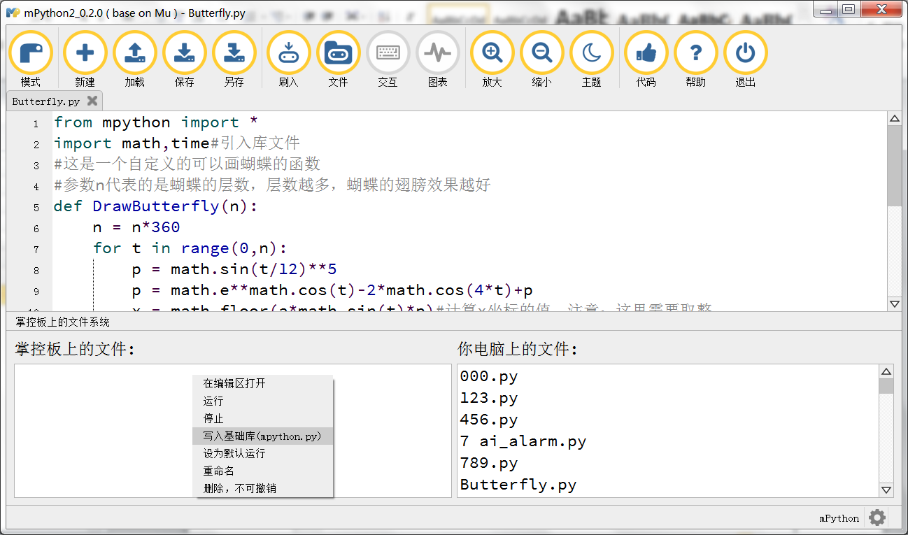

掌控板文件区菜单自带基础库mpython.py,初次使用需要先把基础库写入掌控板。 如图,在掌控板文件区任意地方,鼠标右键点击“写入基础库(mpython.py)”
../../../../_images/software_9.png
写入基础库的目的是:以后在程序中可以使用 from mpython import * 的语句

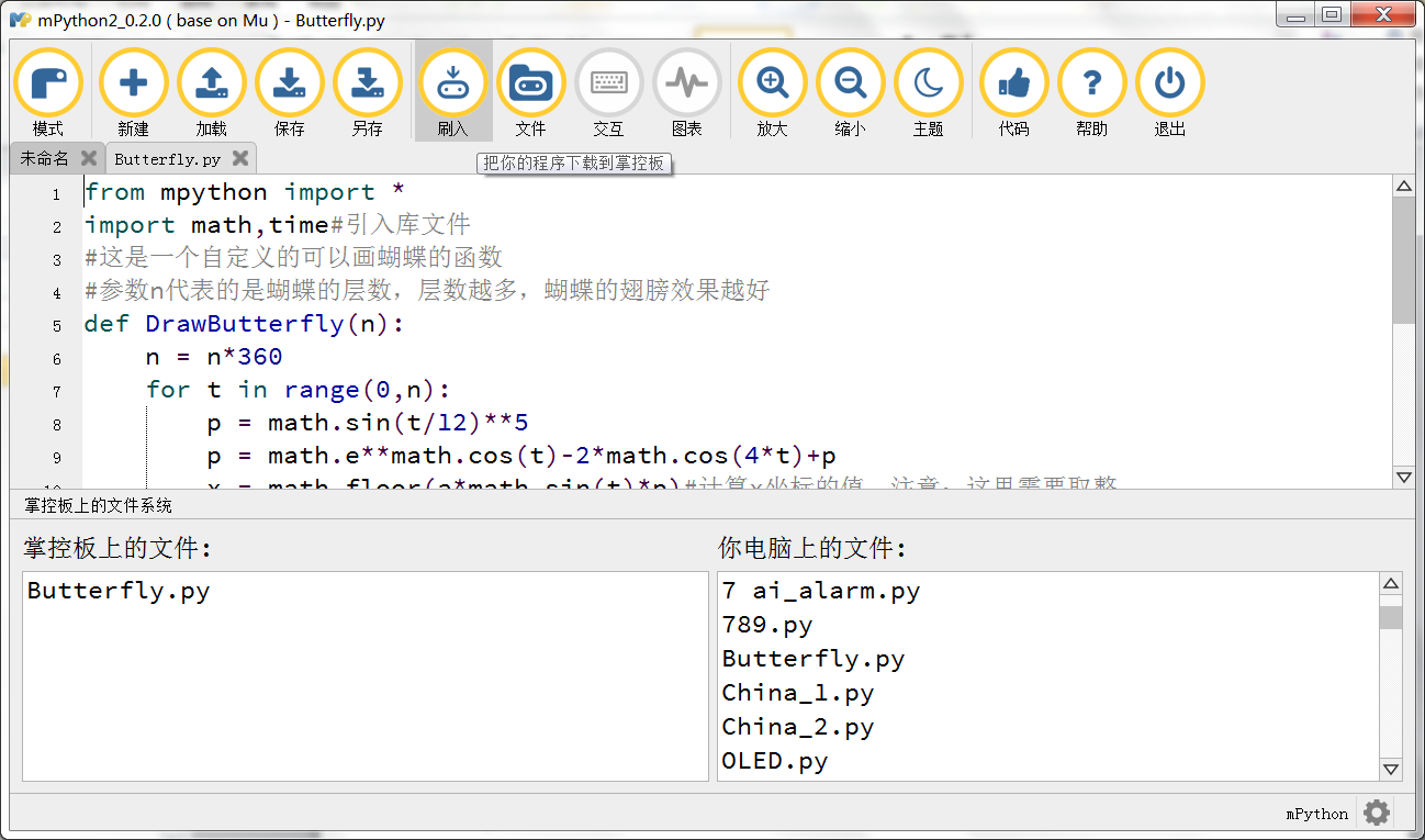

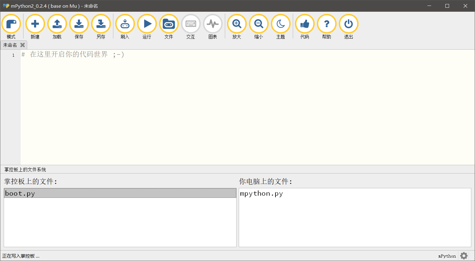

向掌控板写入代码文件
现在,可以向掌控板写入代码文件。
写入方式可以是:
1.通过菜单“刷入”,把当前编辑区的内容刷入掌控板
../../../../_images/software_10.png
2.从电脑文件区拖动文件到掌控板
../../../../_images/software_11.png

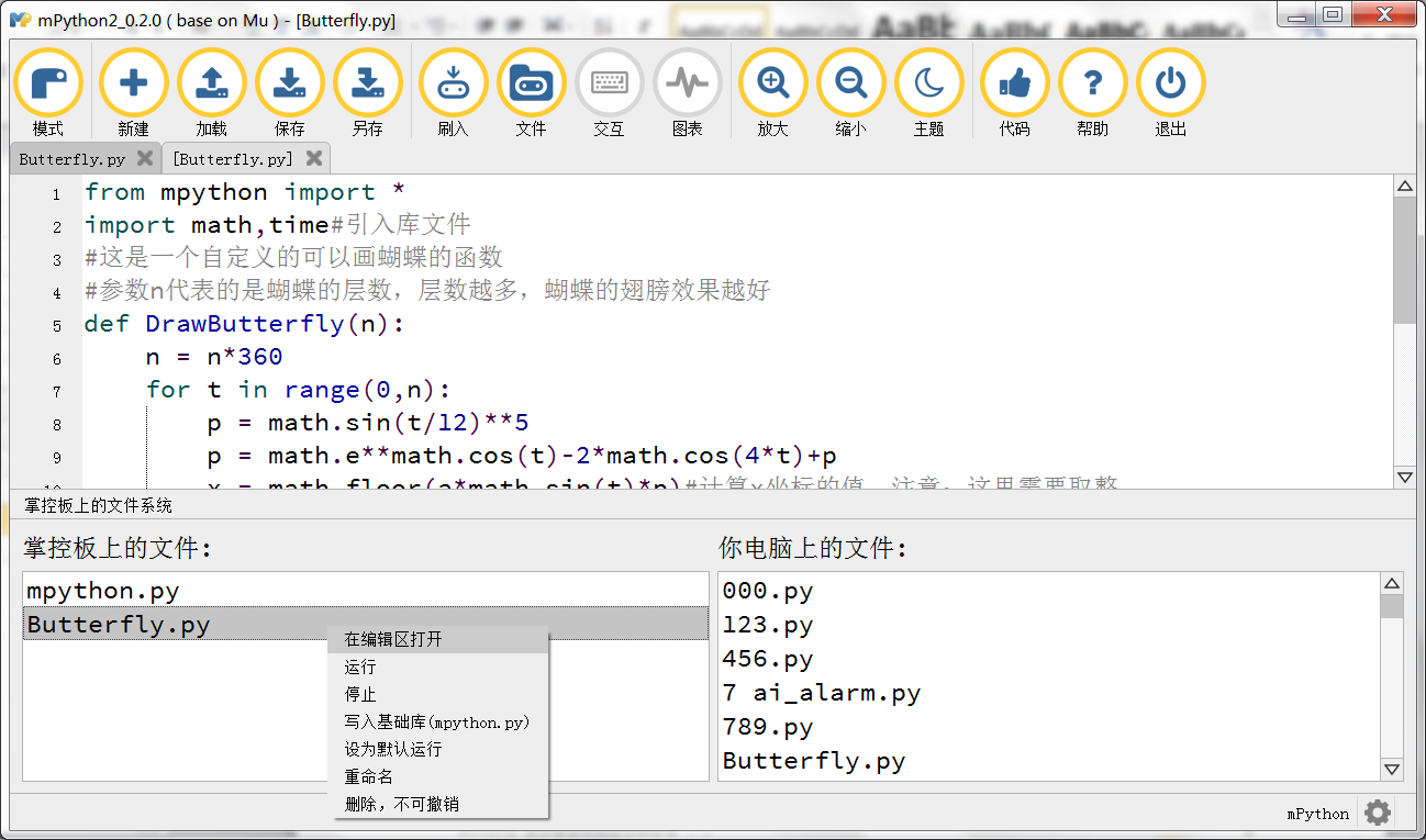

掌控板文件区菜单
在编辑区打开
把掌控板上的文件内容读取到编辑区内,与电脑文件不同,来自掌控板的文件名称,会以中括号标起来。
../../../../_images/software_12.png
运行指定代码
选定一个程序来实时运行。 若运行成功,在掌控板上可以看实时效果。
停止
停止当前正在运行的程序(但无法停止main.py)。因为程序已经实现了连续运行不同代码,此功能现在较少用到。
设为默认运行
把某个代码设定为掌控板默认运行程序,在通电或者重启后立即运行。
注意
部分不能实时运行的代码,有可能设置为默认程序后可以运行。
重命名
重命名某个文件。
删除
删除掌控板上某个文件。删除,不可撤销。
本地文件区菜单
在编辑区打开
把本地文件区的文件在IDE中打开。
刷新
手动刷新本地文件区文件。
在计算机中打开
调用计算机默认程序打开本地文件区文件,如*.txt对应的可能是记事本打开。

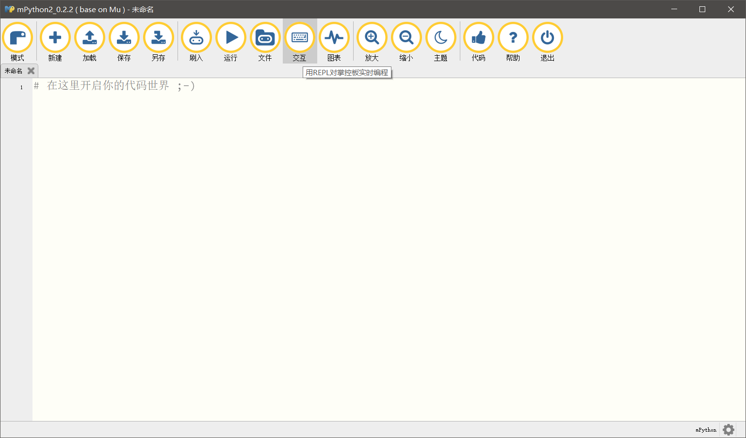

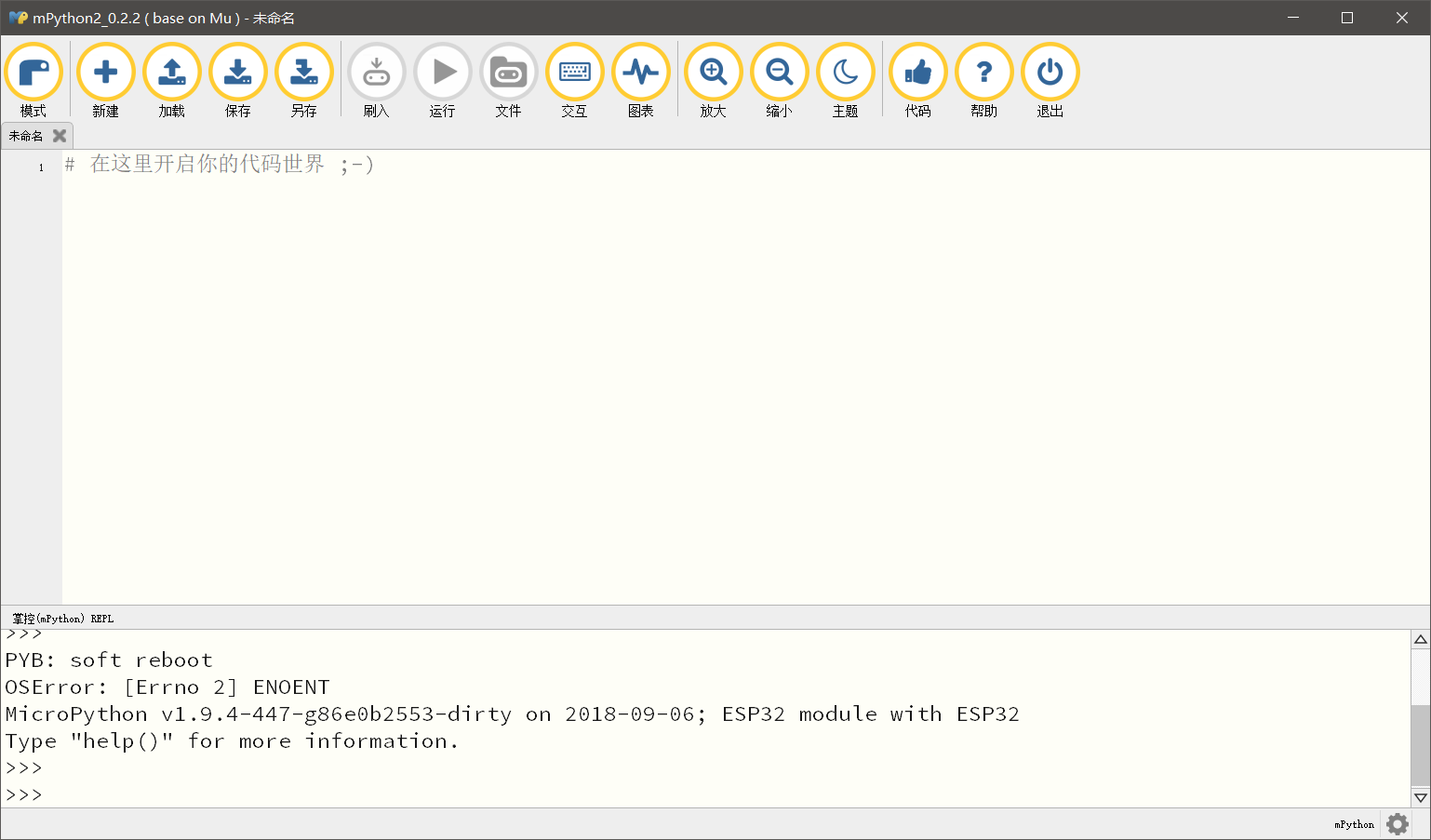

在交互模式下进行调试
进入交互模式
先关闭文件窗口,此时菜单栏原来灰掉的“交互”按钮变为可用,此时可以进入交互模式。
../../../../_images/software_14.png

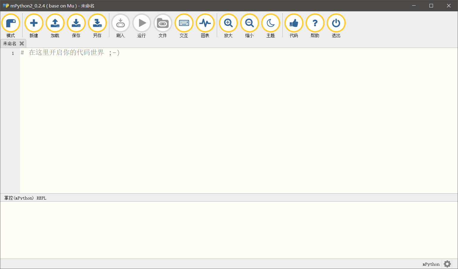

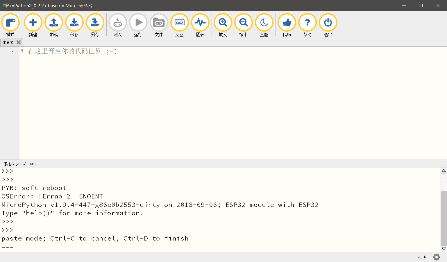

停止默认运行程序
进入交互模式后,掌控板会软重启,默认会运行main.py,此时,先点击REPL区,并按下Ctrl+C,来打断main.py的运行。
../../../../_images/software_15.png
准备粘贴代码
鼠标焦点在REPL区的时候,按下Ctrl+E,进入代码粘贴模式。

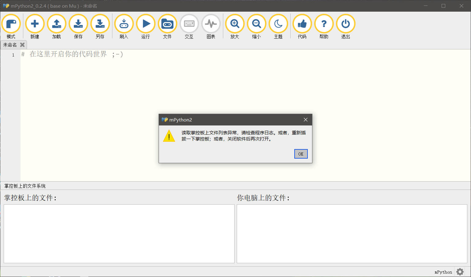

接入掌控板时若有下图弹窗提示,先尝试重新插拔或更换接口、数据线。
../../../../_images/software_19.png

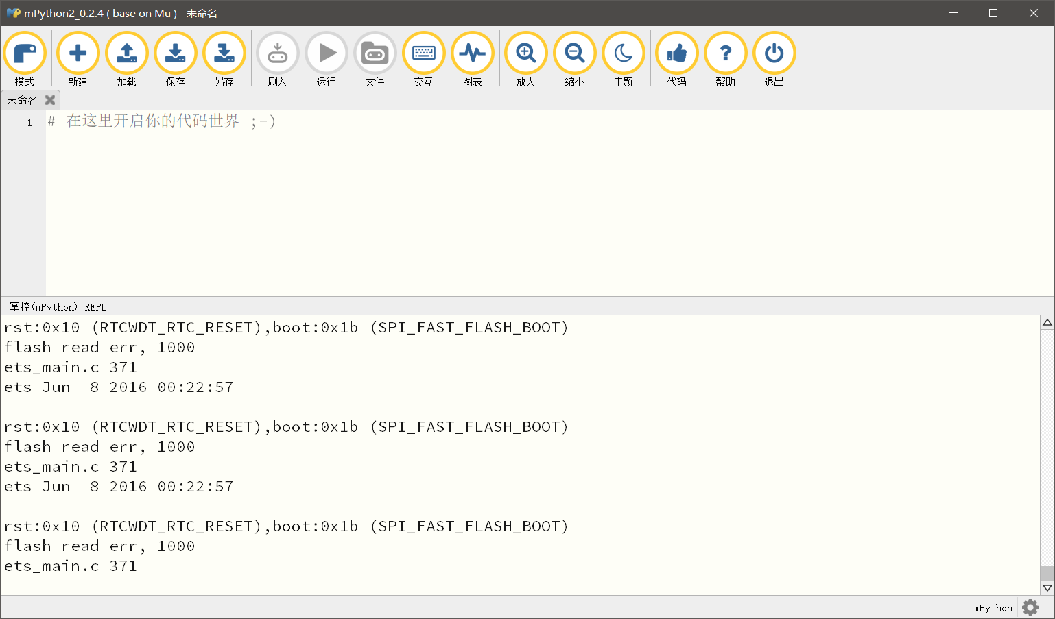

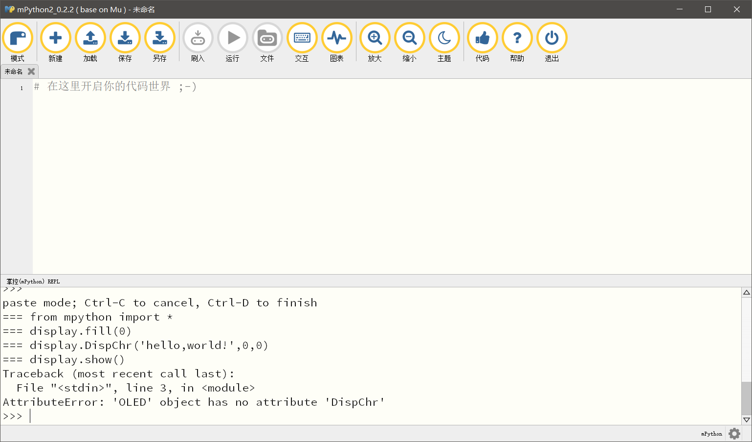

固件异常时,掌控板上的文件处显示为空或...
固件异常时,交互模式显示为以下两种情况之一
../../../../_images/software_30.png ../../../../_images/software_31.png

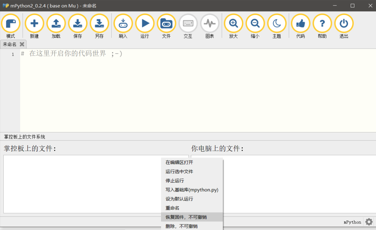

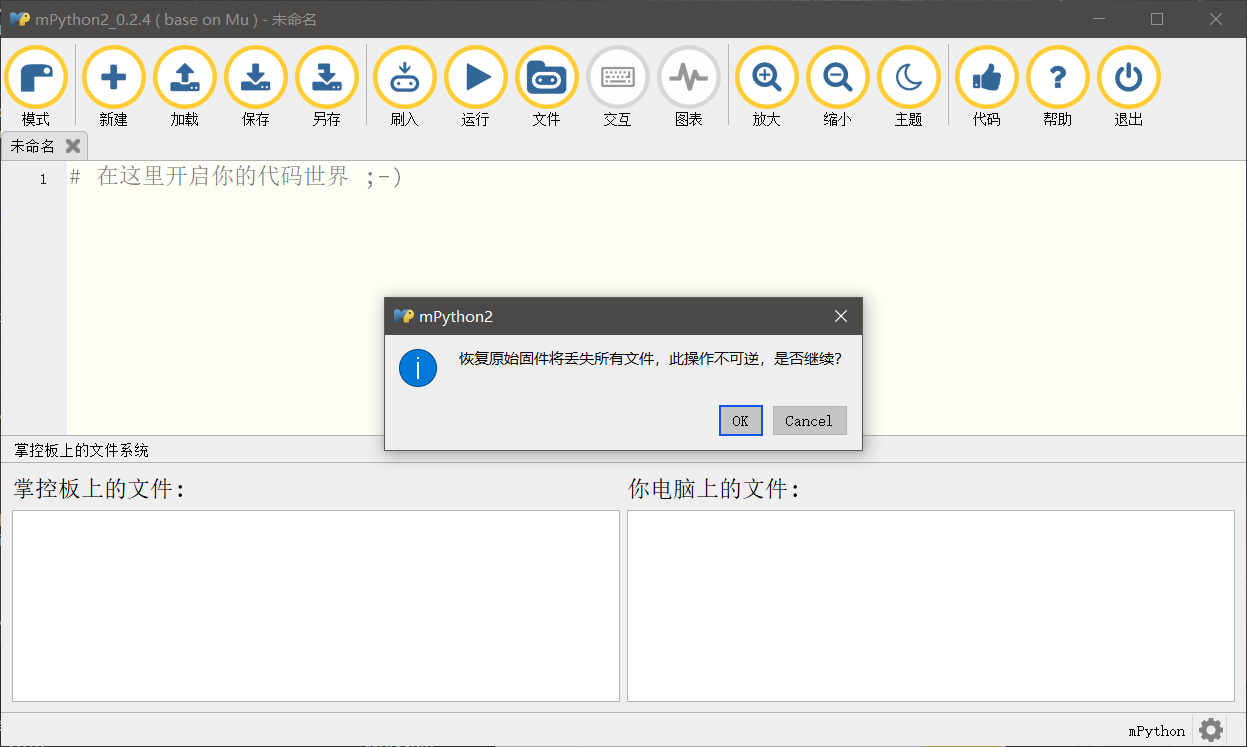

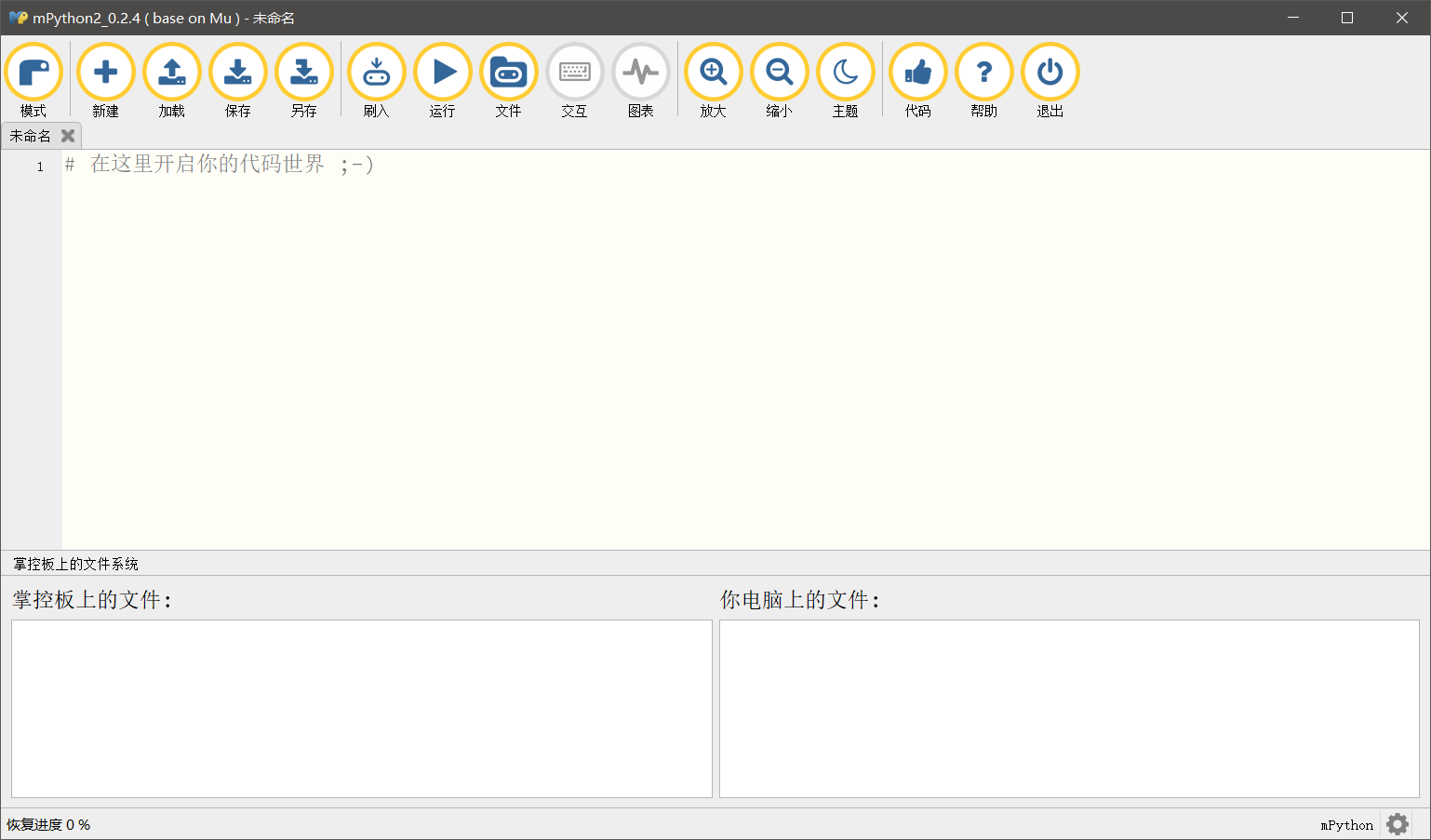

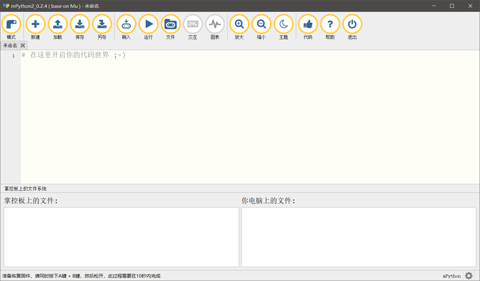

恢复固件

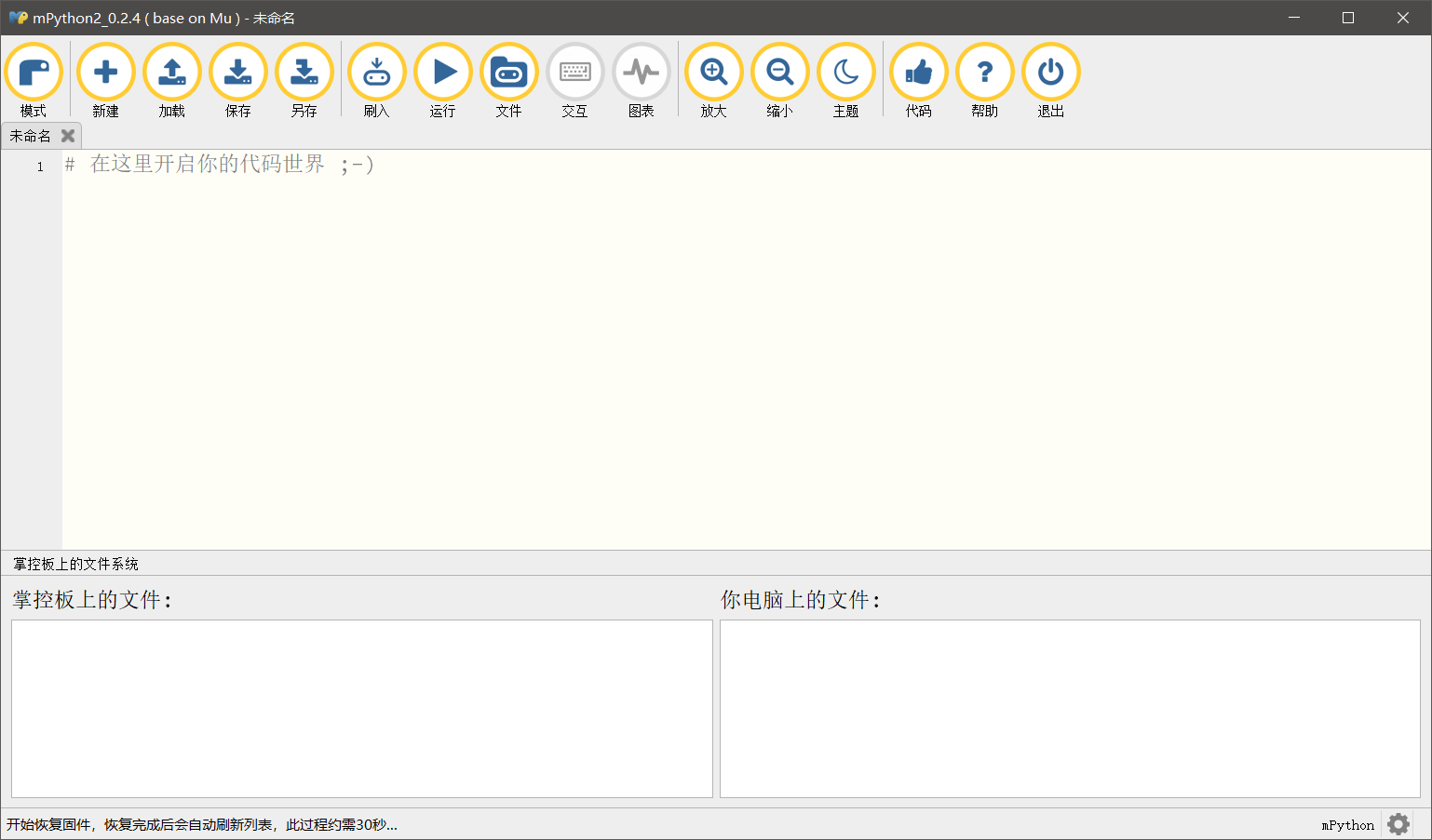

在掌控板文件区域的空白处右键,选择恢复固件,按照左下角提示信息操作。
../../../../_images/software_20.png ../../../../_images/software_21.png ../../../../_images/software_22.png ../../../../_images/software_23.png ../../../../_images/software_24.png

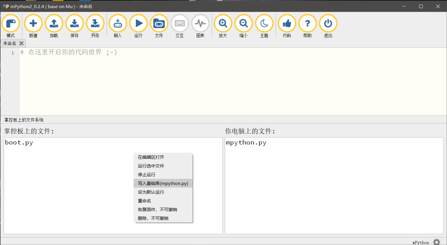

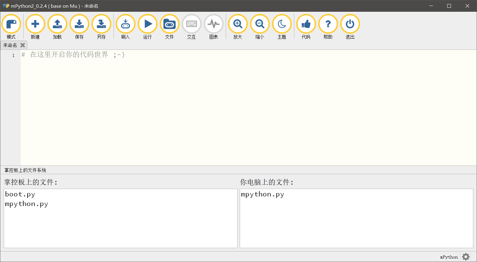

文件系统出现boot.py及mpython.py即恢复固件成功。
../../../../_images/software_25.png
写入基础库
恢复固件成功后建议写入基础库,在掌控板文件区域的空白处右键,选择写入基础库。
../../../../_images/software_26.png ../../../../_images/software_27.png
写入成功即可见掌控板文件增加了mpython.py。
../../../../_images/software_28.png
