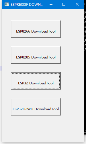

选择 ESP32 DownloadTool

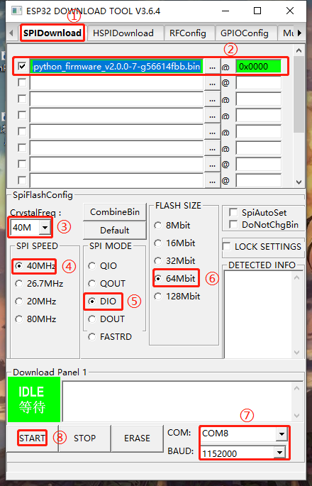

选择 SPIDownload ,然后浏览并选中刚下载的掌控板固件mpython_v2.0.0.bin,并设置地址是0x00。 将CrystallFreq设为40M,SPI SPEED 设为40MHz,SPI MODE设为DIO,FLASH SIZE改为64MBit,串口号设置为实际串口,波特率1152000。
小心
  • v1.1.1以后的固件版本,firmware烧录起始地址改为0x00!
  • v1.5.0以后的固件版本,集成Noto字库!v1.5.0以前固件或者需要重刷字库的,可以在Flash Tool上选中字库Noto_Sans_CJK_SC_Light16.xbf,并设置0x400000烧录,方法同固件烧录方法一样。

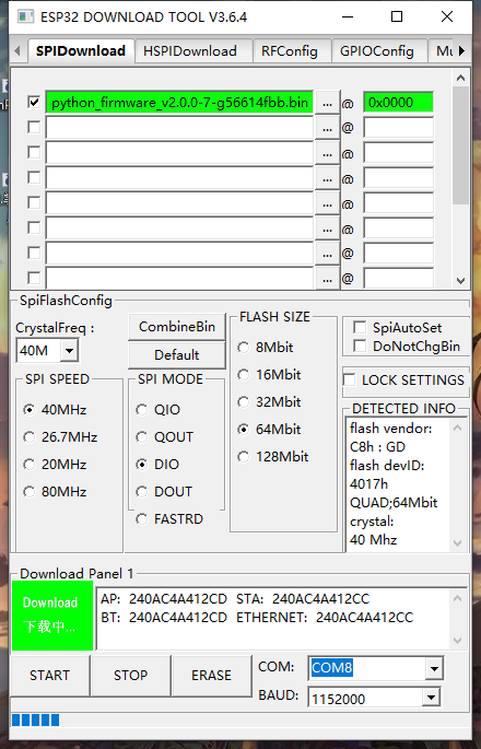

点击START,此时掌控板将进入Download模式。固件下载中,如下图。
提示
掌控板硬件版本v1.0.1前的,须要同时按下a,b键持续2秒后松开,手动进入Download模式

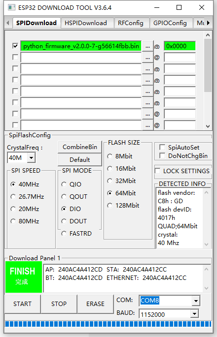

下载完成后,如下图。
