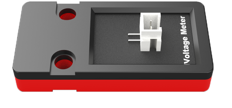

用于检测量电压的I2C通讯类的传感器。
模块尺寸:24*48mm
测量范围:0-±10V
引脚 定义
SCL
I2C时钟
SDA
I2C数据
1、在程序编程中需要注意拨动开关地址和程序中的地址一致!
2、用4PIN连接线将传感器接入主控I2C接口,将耳机-鳄鱼夹线接入传感器,将红黑鳄鱼夹串联接入被测电路中。

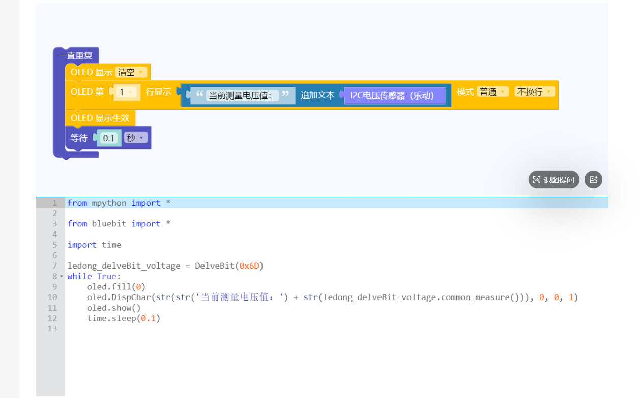

用掌控板OLED屏显示电压传感器的测量值。
from bluebit import *
ledong_delveBit_voltage = DelveBit(0x6D)
    oled.fill(0)
    oled.DispChar(str(str('当前测量电压值: ') + str(ledong_delveBit_voltage.common_measure())), 0, 0, 1)
    time.sleep(0.1)
