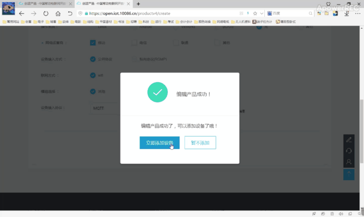

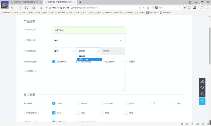

OneNET平台创建MQTT协议的产品并添加设备。 OneNET平台官网地址:https://open.iot.10086.cn/,登录成功进入开发者中心,添加一个新产品。
../../../../../_images/oneNet_12.gif

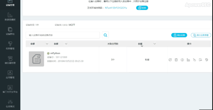

在新建的产品下新建一个设备mPython。
../../../../../_images/oneNet_22.gif

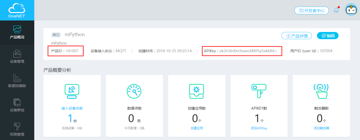

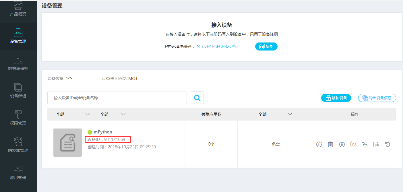

提示
修改程序中设备ID、产品ID和APIKEY参数的信息,如下图。
../../../../../_images/oneNet_32.png ../../../../../_images/oneNet_42.png

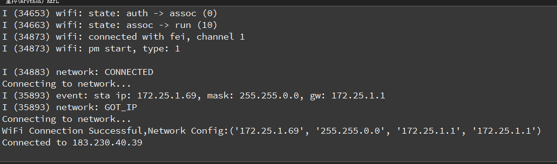

10.1.1.3. 效果展示
当我们给掌控板复位重启,执行开始运行程序。
../../../../../_images/oneNet_52.png

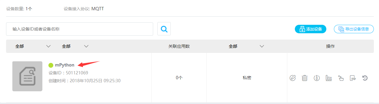

这个时候我们OneNET云平台上设备状态灯显示绿色,说明在线了
../../../../../_images/oneNet_62.png

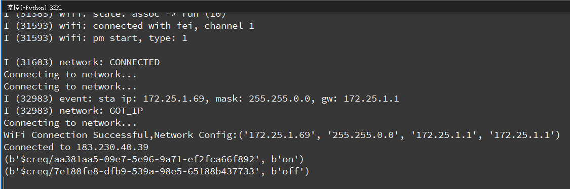

当我们通过页面发送 on 、off 指令的时候,就会看到终端处接受的的消息打印。掌控板上的RGB LED也会相应的改变。
../../../../../_images/oneNet_72.gif ../../../../../_images/oneNet_82.png
