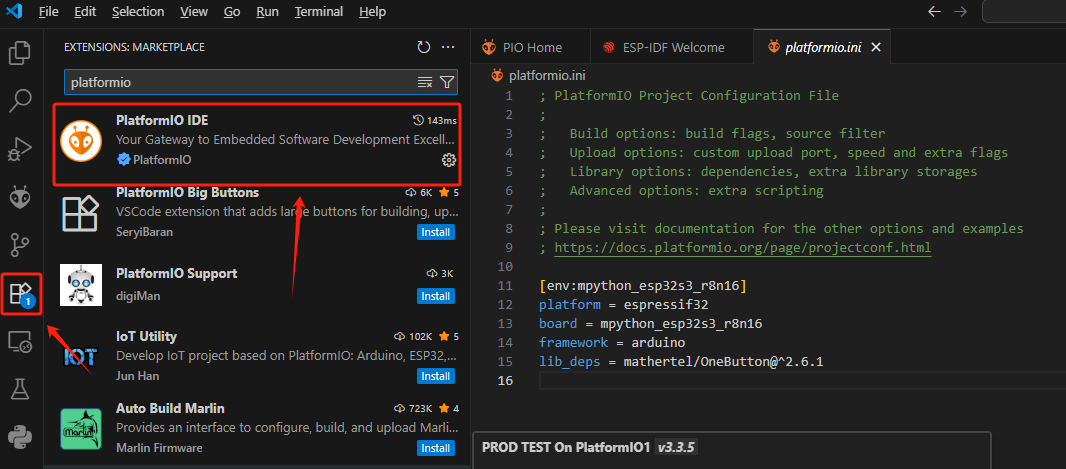

安装PlatformIO插件
1.打开VSCode
2.进入扩展市场(快捷键 Ctrl+Shift+X 或点击左侧扩展图标),搜索 “PlatformIO IDE” 并安装。
../../../../../../_images/install.png
3.安装完成后重启VSCode。

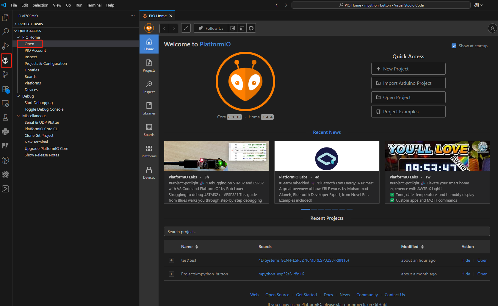

4.安装完成后,左侧栏有platformio图标,点选,可进入开发页面。
../../../../../../_images/create.png
