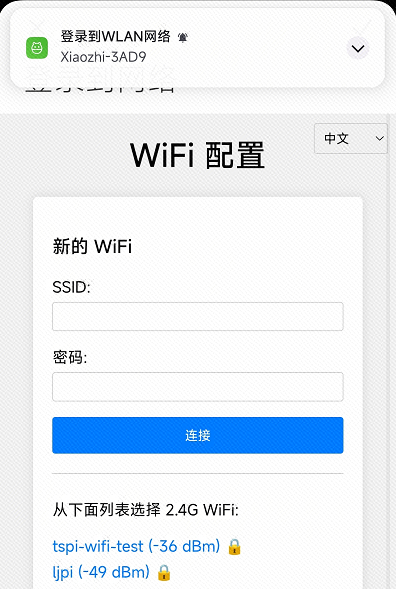

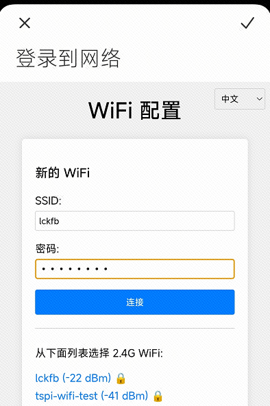

  • 根据屏幕提示,使用手机去搜索 WIFI 名称为:Xiaozhi-xxxx的WIFI,这个WIFI是由掌控板发出的,没有密码。
../../../../_images/xiaozhi-11.png

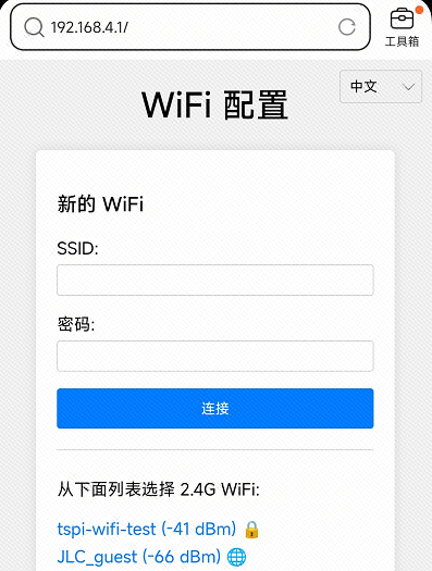

这个网页是不需要网络的,有一些手机通过浏览器打开不了这个网址,所以如果这个网页打不开,请关闭你手机的网络数据,只开启WIFI连接着,再打开网址即可。
../../../../_images/xiaozhi-21.png
../../../../_images/xiaozhi-31.png

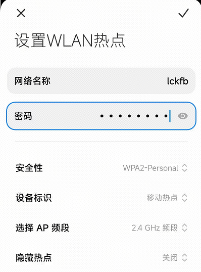

  • 在这个网页中,输入开发板将要连接的WIFI,因为开发板需要网络去调用 AI 大模型的数据,所以你接下来要给开发板配置的WIFI,请确保有网络。
  • 完成后在网页中输入我热点的名称和密码。
../../../../_images/xiaozhi-41.png

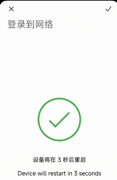

  • 连接成功后,网页提示设备会重新启动,这个时候等待重启完成即可。
../../../../_images/xiaozhi-61.png
开启的手机热点必须是2.4G频段网络,不然搜索不到。

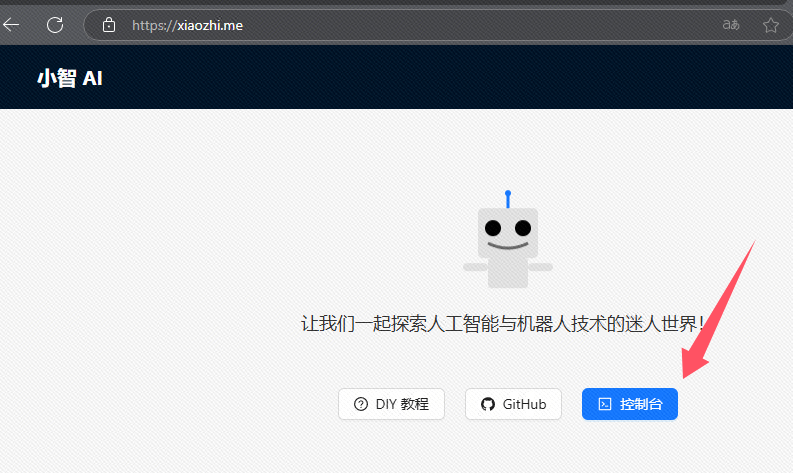

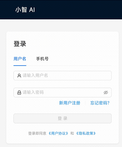

  • 打开浏览器,输入网址:xiaozhi.me。浏览器用手机或者电脑都可以打开。 进入小智AI的网页后,点击控制台,用手机号登录。
../../../../_images/xiaozhi-71.png
../../../../_images/xiaozhi-81.png

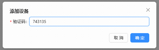

  • 登录完成后,在新界面中,点击添加设备。将开发板屏幕显示的 6 位设备码输入到网页上的验证码中。这样就绑定成功了。
../../../../_images/xiaozhi-91.png
