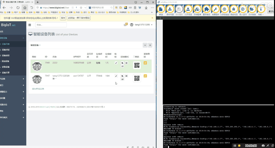

../../../../../../_images/bigiot_1.gif
浏览器端

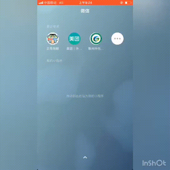

../../../../../../_images/bigiot_2.gif
微信小程序
