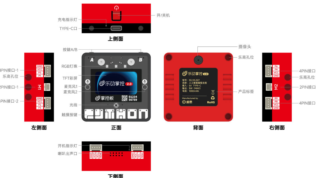

1.2. 技术参数
1.2.1. 板载功能及技术参数
../../../../_images/%E6%9D%BF%E8%BD%BD%E5%99%A8%E4%BB%B6%E5%9B%BE.png
硬件参数
序号
硬件
型号规格
主控
-- 处理器:LX7双核处理器;
-- 主频:高达240MHz的时钟频率;
-- SRAM:512KB;
-- Flash:8MB;
-- Wi-Fi:802.11 b/g/n最高150 Mbps;
-- 频率范围:2.4~2.5 GHz;
-- 蓝牙协议:符合蓝牙v4.2 BR/EDR和BLE标准。
陀螺仪
量程可选,最高可测±2048dps
三轴加速度计
量程可选,最高可测±16 g
4
磁场传感器
3轴 量程±30 G
5
光线传感器
0-50k lx
6
麦克风
双麦克风,可实现智能语音交互
7
摄像头
20万像素,支持图像识别
8
RGB灯
3 颗全彩ws2812灯珠
9
喇叭
8欧1瓦
10
屏幕
1.47寸彩色LCD屏,分辨率:320*172
11
物理按键
2个物理按键(A/B)
12
触摸按键
6个电容式触摸按键(P/Y/T/H/O/N)
13
拓展接口
-- 1路IIC接口;
-- 6个拓展I/O口;
-- 2个电机驱动接口。
14
电池
1000mAh可充电锂电池
15
充电电流
500mA
16
充电接口
Type-C接口
17
充电指示灯
1个
18
电源开关
1个
19
电量指示灯
1个
20
数据线
Type-C数据线,总长1m。
21
拓展结构件
可拼插模型结构件,7孔连杆6个,插销12个,兼容塑料积木。
